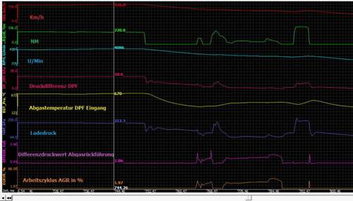

Schau mal unten, das ist ein 2.0 TDCI bei gemütlichen 200 plus ( gelbe Linie zeigt die Abgastemperatur vor dem DPF.
