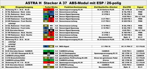

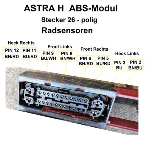

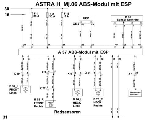

Pinbelegung Schaltplan ABS-MODUL
Das sind aktive Radsensoren.
Nur Spannung / Frequenz / PWM-SIGNAL messen.
Keine Widerstandsmessungen an den Sensoren
durchführen !!!
Das könnte die Elektronik im Sensor zerstören.
Pinbelegung ABS, -Modul-Stecket
Schaltplan ESP-System
Pinnummerierung Radsensoren

Was für eine Versorgungsspannung?
Das ist nur eine Spule, so wie man es auch in deinem Schaltplan sieht.
Hast du da einen Link zu der Hella-Seite?
Hier die pdf
Nur Spule wäre passiver Sensor.
Das sind aber aktive Sensoren.
