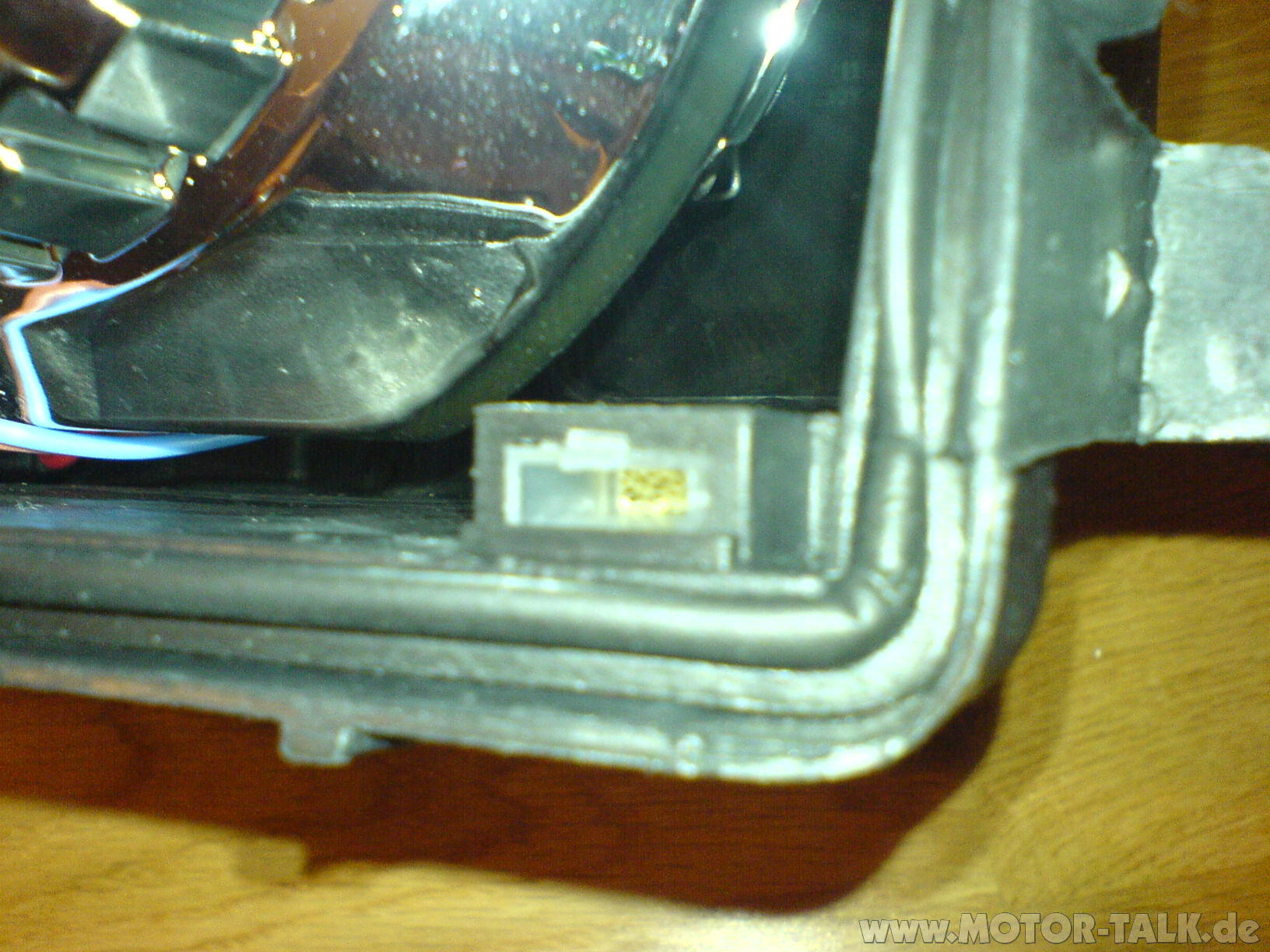

wie ist das eigentlich, wenn an ZKW Scheinwerfern eine der beiden Kunststoff-Halterungen (pro Seite am Scheinwerfer links oder rechts sind es je 2 Stück - siehe Bilder) abbricht, kann man dann das Streuscheibenteil hinsichtlich der Abdichtung vergessen? Oder gibt es da ne Möglichkeit der Reparatur? Einen Metallclip oder so?
Mir ist das passiert. War vorher nicht dicht und jetzt leider auch nicht.
(Da muss man ganz schön Kraft aufwenden, um die nach dem Dichtungswechsel zusammenzubauen. Daher weiß ich nicht, ob es nun wirklich daher kommt. Was ich nicht weiß, ist, ob das Problem auf der Rückseite entsteht, wo die beiden Deckel sind.)
Hat jemand eine Lösung, was man machen kann, außer ein neues Streuscheibenteil oder neue Scheinwerfer?

Mir ist so ne Klammer abgebrochen,als ich meine Depo Xenon mit ner neuen Dichtung versehen habe.Undicht war da hinterher nix.
Wenn der SW Feuchte zieht,dann werden bei gebrauchten SW eher die Entlüftungsöffnungen dicht sein,da kann die Feuchte dann nicht ausm SW....an der abgebrochenen Klammer wird das nicht liegen....

Im Verschlußdeckel, siehe Bild.
In die Luftführung verirren sich gerne mal Tierchen und verstopfen diese dann.

Im Gehäuse selber ist auch noch eine Entlüftung.
Tja, aber wo??? (Gehäuse)
ich hab die Deckel vorhin abgehabt. Die sehen, meine ich, anders aus als bei den Bildern oben. Das ist ja komisch. Gab es vielleicht ZKWs ohne und mit Belüftung in den Deckeln?
Hat denn vielleicht jemand ein Bild der Entlüftung im Scheinwerfergehäuse eines ZKW?
Da ja ne Spinne rumlief, als ich mit den Scheinwerfern beschäftigt war, könnte die ja durch die Entlüftung(en) im Gehäuse gewohnt haben. (Oder sie hat sich von Scotty reinbeamen lassen, wäre ja auch noch ne Möglichkeit. Natürlich kann es auch sein, dass sie gar nicht drinnen war.)
Wie auch immer, ich bräuchte ein Bild oder ne Zeichnung von den Entlüftungen im Gehäuse, hat da jemand was?

Ich erinnere mich nicht mehr genau, meine aber, dass es irgendwo hinten in der Mitte an der Unterseite war. Dass ich die ZKW zerlegt hatte, ist bald 10 Jahre her. 😉
Hab in einem alten Thread von mir was gefunden... Das Teil ist weder in der Mitte noch hinten... 😁
http://www.motor-talk.de/.../...chtringen-angel-eyes-t1629566.html?...
Ist das auf http://www.motor-talk.de/.../Attachment.html?attachmentId=420572
ein geschlossener Scheinwerfer? Und was für ne Marke, Bosch oder ZKW?
Ich hab vorhin bei nZKW-Scheinwerfer die Abdeckung vom Abblendlicht abgemacht. Das bringt anscheinend schnell was in Bezug auf Beschlagensein. Kommt vielleicht drauf an, wie sehr beschlagen. Da scheint es jedenfalls Unterschiede zu geben, wie die Deckel beschaffen sind. Hab da nen Bild im Internet gesehen, wo der Deckel anders aussah. Beim Fernlicht fand ich heraus, dass das offen ist, nicht einfach ein Loch, sondern anders.
Danke für den Link. Tja, wenn es bei den ZKWs auch so ist, dann wäre die Frage, ob man den Filter mit nem - Aquariumschlauch und Staubsauger in Verbindung - sauber bekommt, was ich mir nicht so vorstellen kann. Nochmal auseinandernehmen möchte ich es aber nicht so unbedingt. Auch weiß ich nicht, ob die "Mach die Kunststoffverschlüsse warm"-Methode funktioniert. Wenn ich das gewusst hätte, hätte ich die Filter beim Auseinandernehmen der Scheinwerfer rausnehmen, säubern und wiedereinstecken können, also wenn die nicht geklebt sind.
Das auf dem Bild ist ein DEPO. Die bauen das Gehäuse 1:1 den ZKW nach. Ich hab im Erfahrungsbericht ausführlich zum Deckel geantwortet.
