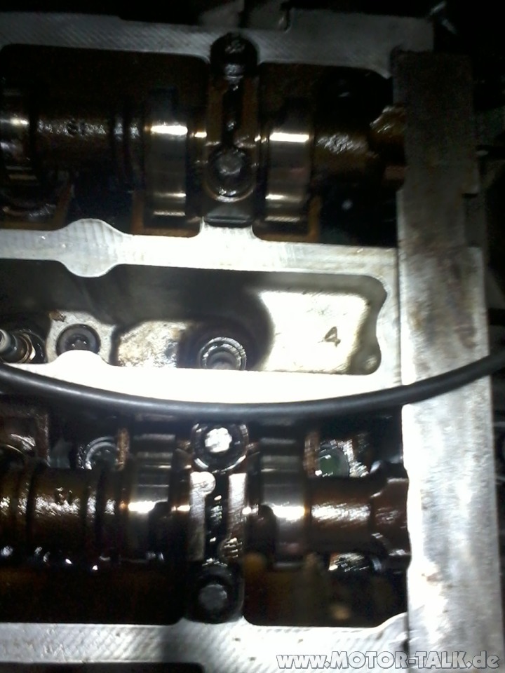

Hallo, ich suche Hilfe vieleicht weiss ja jemand Rat.
Es handelt sich hierbei um einen Mondeo Mk1 Baujahr 1995, 1,8 Litr 16V.
Nach erfolgreichem einbau einer neuen zkd, ( nun so erfolgreich nun auch wieder nicht ) springt der Wagen noch immer nicht wieder an.
Zu bemerken sei, zuvor sprang er auch nicht an, fest stand jedoch das die zkd durch ist.
Also Kopf ausgebaut, prüfen lassen alles fit. Nocken stimmen beim einbau ebenfalls mit es wurde auch mittels Hilfmittel darauf geachtet das die nocken richtig liegen.
An der Kurbelwelle bin ich mir jedoch nicht so sicher,
ich habe zwei Makierungen an der Riemenscheibe, Laut beschreibung im buche liegt der OT an der zweiten Makierung, die erste Frage nun ist das richtig ??? Beide Makierungen liegen so ca 4-5 cm auseinander.
Und halt eben woran es noch liegen könnte, kann es sein das die schaftdichtungen ebenfalls durchbrennen können ??? Für tipps sage ich jetzt schon danke.

also getan wie gesagt, batterie voll geladen, ersten mondi zur unterstützung noch mit an elli als stromspender gekoppelt und komprie nochmal getestet, zilynder 1 hat 7 bar, zilynder 2 hat 7,5 bar, die zylinder drei und vier kommen grade mal auf 3-5 bar?????

http://data.motor-talk.de/.../...05-06-19-41-17-868270319350474600.jpg
Dein Lineal ist doch nicht richtig in der Aussparung der Nockenwelle. Besser gesagt gar nicht drinn.
Und wieso ist die Kerze vom 4 Zylinder draussen?
Kann es sein, das du 1 und 4 Zylinder vertauscht hast?
Dann kannst du keine Kompression haben. Und dein Motor springt auch nicht an.

Hast Du beim Zusammenbau die NW vertauscht? Die Einlass hat noch den Nocken for den KW-Sensor.

nein holzmichel,
10 und 2 uhr stehen die nocken beim ot und die nase an der hinteren nocke ist auch richtig, ich tippe eher auf die kolbenringe oder 😕
Nein , eher Auslassventile
So liebe Gemeinde, nachdem ich nun alles durch habe und nichts geht, habe ich mich dazu entschlossen einen Austauschmotor ein zu bauen, bevor ich nun noch wochenlang tüftel und nichts geht.
danke euch allen erstmal für eure tipps.
liebe grüße micky
