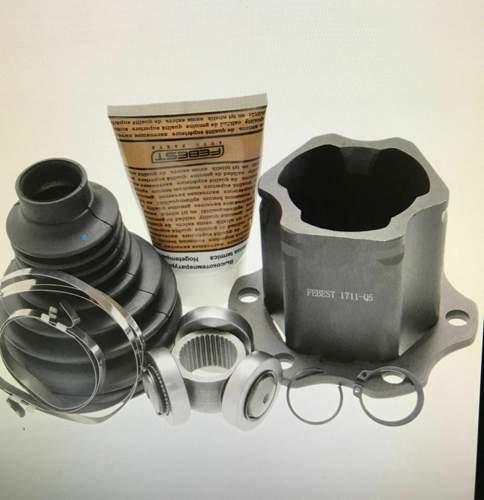

Folge wäre ein neues Getriebe oder getriebegehäuseteil. Weil nur das Stück wo das Lager sitzt kann man nicht einzeln ersetzen...
Ich meinte jetzt das teil von der antriebswelle , weil dort spiel dein ist kommen die Vibrationen.
Ich glaube arni meinte eher das hier..
@lover18gue genau das, versuch mal den Flansch hoch/runter zu bewegen....
