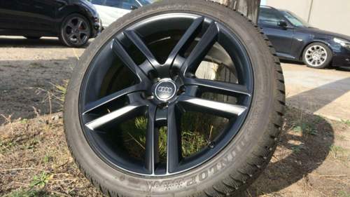

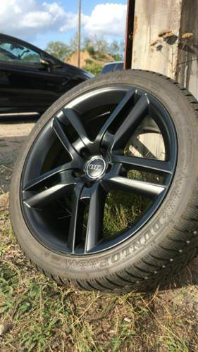

Seit kurzem nervt mich ein zitternder Vorderwagen in dem im Titel genannten Tempobereich
Ich würde es sofort auf eine leichte Unwucht der Rad/Reifenkombi schieben, wenn da nicht zwei Dinge wären:
1. Es gab bisher kein Zittern nach dem Umrüsten auf die 9x20er. Alle Räder waren perfekt ausgewuchtet worden. Ich habe auch keine groben Schlaglöcher durchfahren oder Bordsteinkanten mitgenommen.
2. Ich habe keinerlei Zittern in der Lenkung!
Jemand eine Idee (ich werde trotzdem meinen Reifenhändler zum nachträglichen Auswuchten aufsuchen)?

Ja genau das gleiche Problem habe ich auch!
Neu aufbereitete Felgen von Audi.
Trotz mehrmaligem wuchten und top Rundlauf immer noch ein vibrieren bei 110 km/h.
Vielleicht liegt es daran am schlechten Lakieren?!?

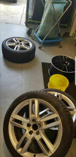

fertig.... sieht schon mal gut aus 🙂

Bj. 11/2016, 90tkm runter, mit AAS!!! Ich fahre auf 17"(Winter) und 20" (Sommer) zöllern. Die Karre vibriert ab 110km/h und aufwärts. Die Frequenz der Vibration erhöht sich mit steigender Geschwindigkeit. Am stärksten fühlt sich die Vibration im Bereich 125km/h bis 140km/h an. Danach flacht die Amplitude ab.
Bislang habe ich am Fahrzeug machen lassen:
- 17" Reifen 2xneu (Satz Michelin und Goodyear)
- 20" Felgen von Tomason mit 2x getauschter Bereifung. Hier muss ich dazu sagen, dass ich Distanzscheiben drauf hatte (30mm je Achse). Die Tomason hatten einen geringen Höhenschlag. Damit wurde die Vibrationen ausgeprägter, sogar SEHR extrem.
- 20" org. Audi Felgen mit AO Bereifung, gleich 1 mal getauscht.
- Spur eingestellt 2x
- die Aufhängung, Antriebswellen überprüfen lassen vom Freundlichen, so fern dies möglich war
- Vermessung der Radnaben und Bremsscheiben
- Matchen der Reifen zur Felge auf einer Wuchtmaschine der Firma Hunter
Ich habe leider keine Protokolle ausgehändigt bekommen.
Das alles habe ich machen lassen und kann nun sagen: Mit den neuen Audi 20" Felgen und der AO Bereifung (Bridgestone) ist das Auto ruhiger geworden. Die Vibration wirkt gedämpfter. Dennoch ist sie nicht weg und nervt vor allem auf sehr ebener Fahrbahn.
