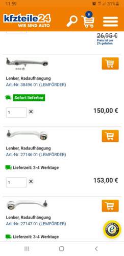

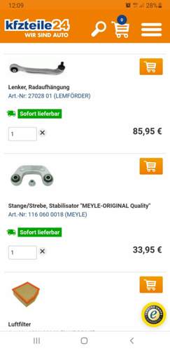

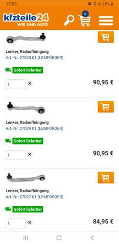

Musikuss sind die Führungslenker auch schon neu? Und was für welche hast genommen. Von den ganz preiswerten würde ich beim P grundsätzlich Abstand nehmen.
Noch eine Frage bzgl Druckstrebe. Könnten es diese Gummis auch sein?
https://www.strongflex.de/.../...zugstrebe-druckstrebe-querlenker.html
Und bei den Bremsscheiben nehme ich ATE, sind glaube ich die Originalen.
Denn die einen raten zu, Sport Zimmermann-Bremsscheiben (wärmebehandelt), die anderen sagen, das sei Müll. Ebenso unterschiedlich die Meinung bei den EBC Bremsscheiben.
Da kennt man sich nicht mehr aus.
Egal welcher Lenker hat er immer zwei Enden. Da würde ich keine halben Sachen machen und das komplette Bauteil nehmen.
Lenker Lemförder, Bremse Ate.
Zur Polybuchse sei noch gesagt, sie ist hochfest und lebt lange mit allen Nachteilen in Richtung Komfort und Lärm.
Sie sind gelistet. Die Stabilisatoren finde ich nur von myle
