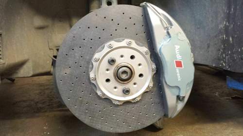

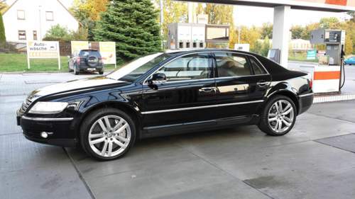

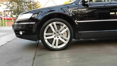

Hallo Leute,
ich habe mir mal die Mühe gemacht und meinen Phaeton V10 mit 420mm x 40mm Keramikbremsscheiben und einer 8 Kolben Audi Bremssattelanlage ausgerüstet.
Ich kann nach viellen schlechten (2x neue Bremsanlagen) Erfahrungen sagen das diese kompi einfach nur geniel ist und man nur so wirklich richtig sicher mit einem Phaeton V10 unterwegs ist.
Nach vielen Tests, 4x von 305km/h auf 0km/h Vollbremsung, kann ich nur sagen "genial", kein Metalstaub der sich in die Felgen einbrennt keine angst das die Bremse versagt oder schaden nimmt.
Ich kann diesen Umbau jeden Phaeton V10 Fahrer empfehlen.

Alter Schwede, sieht sensationell aus..... Was kosste der Spaß?
Bestel Grüße, Ralph
Also, 13500€ mit TÜV-Einzelabnahme und Selber einbauen.
Aber das Bremsverhalten ist echt super, keine Probleme mehr mit Anhänger und Bergen oder hohen geschwindigkeiten 🙂
Keine Ahnung warum das VW nicht von Werk aus anbietet.
