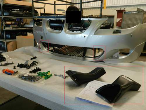

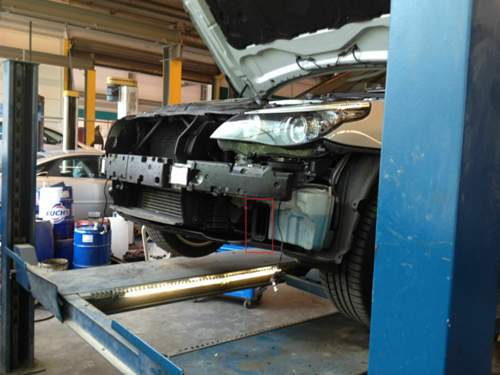

Was meinst du mit aktiver Bremsbelüftung?
70TKM ist aber nicht gerade der Hit. Bist du ein harter Bremser oder warum sind die so früh runter?
Genau, meine unten links und rechts die Luftführungen. Und btw. gibts dort keine Klappen. Diese sind immer offen.
Ich selbst bremse ziemlich viel und stark. Halt ein nerviger Fahrstil, aber mir machts so Spass. Und wie gesagt, alles zusammen für 163€. Da kann man die schonmal früher wechseln. Original kostet eine Scheibe schon 125€.
LG Cali
Hallo Cali,
Es gibt auch Versionen mit Klappen.
Hier
Und welche Modelle mit welcher Ausstattung haben die nun verbaut.
Geht aus dem Link auch nicht wirklich hervor oder ich hab es nicht kapiert.
Themenstarteram 10. April 2018 um 19:10
@KapitaenLueck
Das habe ich auch nicht verstanden. Das gleiche wie mit jalousien hinter den Nieren- manche haben sie, manche nicht.
am 10. April 2018 um 19:50
Hat alles mit verschiedenen Ausstattungen zutun. Wie wann genau bleibt ein Rätsel. Die Bremsbelüftung gibst bei M Paket nicht und die Bremsen jetzt nicht weniger gut oder schlecht als mit. Der Kühlkanal ist trotzdem vorhanden nur eben dauerhaft und ohne Klappe gesteuert.
Ich habe M-Aerodynamikpaket und Bremsbelüftung.
Dscn2355
Img-2078
am 10. April 2018 um 20:21
Ja die sind ja auch Standard. Es gibt die mit klappen die muss man beim M Paket ausbauen. Aber auch ohne M Paket sind diese Luftlöcher immer da eben um die bremse zu kühlen.
Sowohl beim 2004er als auch beim 2008er bei mir der Fall.
Sieht man auch an dem Radkasten das Loch ist immer da.
