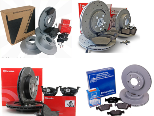

Zimmermann, Zimmermann Sport, Brembo oder doch ATE Bremsen?
ich habe mal ein paar Fragen zu verschiedenen Bremsen.
Es geht um
- Zimmermann Bremsen
- Zimmermann Sport (gelocht) Bremsen
- Brembo Kit MAX LINE Bremsen
- ATE Bremsen
Die Bremsen sollen bei häufigen Autobahnfahrten gut funktionieren, lieber gebe ich etwas mehr aus, anstatt mir ein neues Auto kaufen zu müssen. Ich habe bei den Zimmermännern viel über Hitzerisse lesen können. Doch optisch sind die gelochten Scheiben schöner. 😉 Gelochte Scheiben sollen aber allerdings auch den Bremsbelagverschleiß steigern. Zu den Brembos habe ich keine Vor- oder Nachteile gefunden. Und ATE sind eben die günsigsten Bremsen.
Wie sind eure Erfahrungen? Welche würdet ihr empfehlen (auch welche nicht aus der Liste)?
Ich fahre einen Golf IV mit 170 PS. Also sollte die Bremse gut und lange funktionieren. 🙂
Danke und Gruß

Stand bei mir vor ner ähnlichen Entscheidung, auf meinem C30 1.6D haben die ATE Scheiben + Beläge bei Stadtverkehr eine Lebensdauer von ziemlich genau 50.000km. Den Wagen hab ich nämlich bei 50kkm gekauft, da hat der Vorbesitzer den ersten Satz Bremsen schon runter gehabt, jetzt bei knapp 100kkm hab ich mir neue Bremsen bestellt.
Diesmal allerdings Brembo Serienscheiben, nicht gelocht etc. Die waren ~45€ teurer (230€ vs 275€), sollen jedoch angeblich länger halten - vorallem aber vertraue ich auch auf Brembos Erfahrung im Rennsport. Vielleicht sind sie ja auch etwas bissiger als die Serienteile, schaden würde es jedenfalls nicht.. Wenn ich merke, wie ein 1er BMW ankern kann und der so sicherheitsbedachte Hersteller Volvo diese Bremsanlage für das Auto gewählt hat.. Naja 🙄 Da wäre DEUTLICH Raum nach oben gewesen, im Vergleich enttäuscht mich die Bremsleistung der Serienkomponenten schon etwas.
Die gelochten Zimmermann-Scheiben haben mit Performance m.E. nichts zu tun, sondern sollen nen "krassen" Eindruck auf dem 2er Golf von Kevin machen, in der Größe einer Untertasse.. 😉 Nicht zu ernst nehmen. Ich find gelochte Bremsscheiben auch "schick", aber kaufen würd ich sie mir deshalb nicht. Gerade im Alltagsbetrieb bringen die null Vorteile.
Bei meinem nächsten Wagen, der leistungsstärker sein wird, werde ich auf der VA vermutlich Brembo Maxx Scheiben und schärfere Beläge verbauen. Ich erhoffe mir davon bei Regen etc. schnelleres und konstanteres Ansprechen, da Wasser / Schmutz besser von der Scheibe abgeführt werden kann, außerdem wird die Serienbremse zwar "okay" sein, aber durchaus verbesserungswürdig. Auf der HA werde ich allerdings keine sonderlich teuren Scheiben verbauen..

Die ATE haben bei mir nie geruckelt. Eine Nummer drüber muß es wohl in der Leistungsklasse noch nicht sein. Eine Stufe tiefer wäre dann Chinakracher. Die 40€ sollte man nicht sparen.

Ich habe mit den ATE Bremsscheiben gute Erfahrung gemacht an meinem Vectra an dem ich mit starken Bremsfading und verziehen der Scheiben zu kämpfen hatte. (1.9CDTI mit ~200PS)
Mit den ATE Powerdiscs hat sich das Problem dann endlich gelöst.
An meinem Insignia werde ich wieder ATE testen oder Zimmermann da es die Powerdics nicht gibt für ihn...
Die Powerdiscs verschleißen die Beläge allerdings schnell. Habe die Dinger an meinem Saisonfahrzeug dran. Allerdings nur aus dem Grunde, weil sie über Winter fast keinen Flugrost ansetzen und dadurch die Bremse nicht angammelt. Hatte ich nämlich vorher.
Optisch sind die natürlich toll, sehen seitlich aus wie ein "Atomium" mit den Sinusbögen drin. Aber deswegen habe ich meine ja nicht gekauft. 😉
Die normalen Scheiben von ATE, wenn man das Auto regelmäßig bewegt, gehen eigentlich auch. Aber da macht natürlich jeder seine Erfahrungen, schon klar.

VW bezieht es von ATE, wie auch Opel und BMW.
Jurid ist Erstausrüsterfirma für Benz, die Bremsklötze und scheiben sind weicher.
