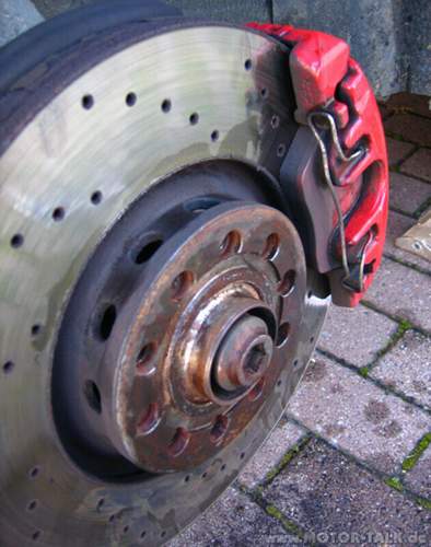

Habe an meinem Dicken an der VA gelochte Zimmermann Scheiben. Habe die bei einem Händler geholt der sich auf Bremsen und Fahrwerk spezialisiert hat. Er hat mir noch nen Satz Bremsbeläge dazu empfohlen. Ich wollte eigentlich EBC Green... haben, aber er riet mir davon ab.
Ich habe die Scheiben jetzt vielleicht, ein einhalb bis max zwei Jahre drauf. Totale enttäuschung. Bremswirkung unter aller sau, muß richtig drauf latschen... Ab 140 dröhnts richtig wenn ich mal kräftiger bremsen muß. Ich hab riefen und rillen auf der Scheibe, da sich die ganzen Löcher schön mit Bremsstaub zu gesetzt haben...
Hab echt keinen blassen welche Scheiben/Beläge ich als nächstes drauf machen soll.....
Dieses Auto hat echt eine scheiss Bremsanlage...
Die 288er zumindest 🙁
Kann alles neu kaufen, obwohl noch mehr als genügend Material drauf wäre... Mmh

Zimmermann sind normale Bremsscheiben mit Löchern, wenn man nicht ständig auf die Bremse latscht (Nordschleife) sind die Löcher ziemlich überflüssig. Nach längeren Gesprächen mit meinem Kfz-Meister bin ich zu hochgekohlten ATE Scheiben gekommen, normale darauf abgestimmte Beläge. Bremst gut und fertig. Höhere Bremsleistungen erfordern einen Bremsanlagenumbau, andere Sättel etc. Ich finde das Thema Löcher, Rillen inzwischen überbewertet, der A6 ist zwar schwer wird aber selten sportwagentypisch gejagt.

Also für mich hört sich das so an, als das es an den Klötzen liegt.

Die Beläge sind von REMSA. Der Händler hat sie mir ans Herz gelegt.
Hatte dort schon öfters gekauft und fühlte mich eigentlich immer gut beraten
Die mangelhafte Bremswirkung rührt von den Belägen her, Geräusche haben meine auch, vor allem wenn sie heiß sind, manchmal wenn sie besonders laut waren ist das aber nach ein paar Bremsungen verschwunden.

Die kleine 288er Bremsanlage ist leider für den schweren A6 unterdimensioniert, da helfen auch keine besonderen Scheiben/Beläge, wer damit öfters mal von 200 runterbremst hat damit relativ schnell das Ende der Scheibe/Beläge erreicht.
Wer wirklich die Leistung des A6 ausnützt kommt wohl nicht um eine Umrüstung auf die 314er oder noch besser 321er HP2-Anlage umhin, und kann sich ja dort um andere Scheiben/Beläge kümmern.
