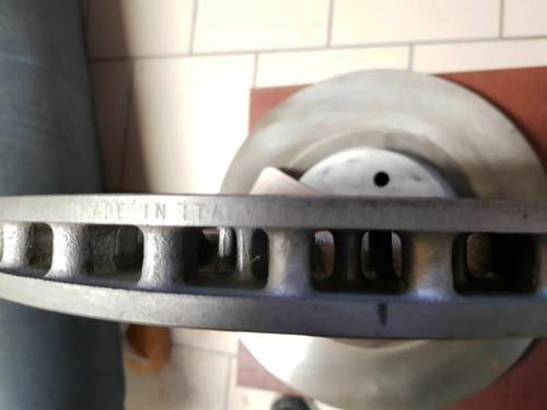

Ähm ich habe doch alles beschrieben.
Ferodo DS2500 Beläge
Brembo Serienscheibe für Camaro SS/Buick Regal GS
Die ist einteilig, kostet Appel und Ei und ist nicht so anfällig wie die gut gedachte, aber schlecht umgesetzte schwimmend gelagerte zweiteilige.
Was von Brembo gut geht sind die HP2000 Beläge, die sind deutlich besser als die Serie. Serie würde ich nie kaufen, völlig überteuertes Produkt.
Bei der Bremsensuche darf man sich nicht auf Opel versteifen, sondern man muss gucken wo sowas noch drin war/ist. zB die Beläge vom Evolution (ich glaub das war Evo 9), Subaru STI, Maserati Ghibli etc. passen auch, ist ja dieselbe Bremsanlage, oder auch vom Alfa 159 ti. Ich bin mal im Winter weil es quick and dirty gehen müsste mit 40 € TRW Belägen ausm Alfa gefahren. Es geht, aber bei der Belastung sind die natürlich völlig überfordert und schmieren nur an der Bremsscheibe.
GM Kram mit 355mm passt sowieso, hat wie gesagt Camaro SS und Regal GS. Vorteil vom GM Kram - es ist OEM und hat GM Nummer. Theoretisch - streng gesehen - müsste es eingetragen werden, aber die glatte OEM Scheibe mit GM Nummer interessiert keinen, nicht mal den TÜV (2x in Folge). Da hat der Prüfer bei der Serienscheibe mehr geschaut.

Die besten Ergebnisse ohne den ganzen Show and Shine Gedöns bringen immer noch :
Serien-Bremsscheiben vom Buick Regal GS oder Camaro SS 6.2 (sind einteilige von Brembo mit GM-Nummer)
Ferodo DS2500
Motul 5.1 BF
Fischer/Evolity Stahlflex.
Evtl noch DBA probieren, aber geslottete mit kangaroo paw, bei denen sieht aber Blinder mitm Krückstock dass es nicht Serie ist (natürlich keine ABE/GA).
In 5 Jahren was ich OPC hatte habe ich wirklich vieles durchprobiert und war damit auch mehrmals auf der Nordschleife - es war jedes mal sehr grottig, an Hatzenbach hat man so gut wie keine Bremse mehr, aber mit diesen Komponenten geht es halbwegs. Das größte Manko der Bremsanlage ist die fehlende Belüftung und nur 4 Kolben, die mit 2 Tonnen kämpfen.
