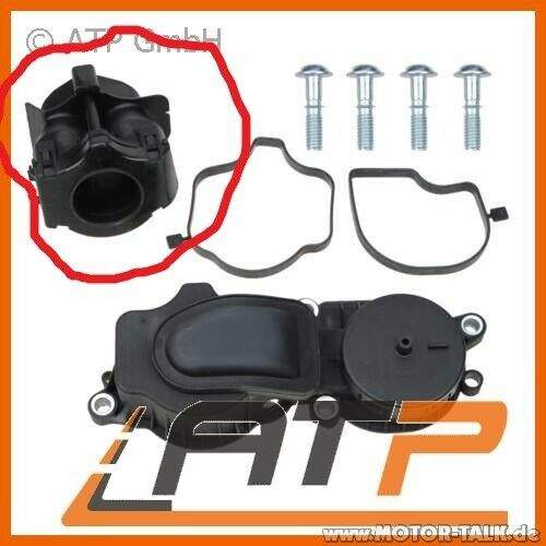

Habe heute Luftfilter gewechselt, im Ölabscheider war kommischer Weise gar nichts drine.
Auf der einen Seite sieht man so einen Orangenen Gummiring und die andere Seite ist komplett leer .
Habe erstmal so gelassen.
Bei BMW gefragt , die meinten es gibt für mein Modell nur komlette lufteinheit.
Muß man die ganze lufteinheit wechseln ?
@bratok: Was ist überhaupt mit "Lufteinheit" gemeint? Fakt ist jedenfalls daß es den Ölabscheider für um die 35,- Euro einzeln sehr wohl gibt. Schau dir mal meinen Thread vom vergangenen September an 😉 ...ich hab auch einen 525d LCI, also müssten die Teilenummern für dich wohl auch stimmen.
War bei dir Filter drine oder hast du das ganze Teil getauscht das du abgeschraubt hast ?
Ist der ölabscheider=Kurbelwellengehäuseentlüftung???
Bmw_Verrückter kannst du mir in der Sache helfen, habe die karre auseinander geschraubt , weiß jetzt nicht was ich machen soll.
Wie gesagt bei mir war da gar kein Filter drin .
Hallo das würde mich auch interesieren habe im dezember über ebay diesen http://www.ebay.de/.../200845576446 ölabscheider gekauft.Als ich gewechselt habe war bei mir wie im bild rot eingekreist das Teil nicht drin.Ich habe aber mit diesem teil verbaut.An unterschied habe ich nichts gemärkt.Aber wo ich jetzt das hier lese bin ich nicht der einzige der das Teil nicht drinn hatte. ist es schlimm das ich es mit diesem roteingekreiste teil verbaut habe?
@BibMäc als du bei dir den Ölabscheider gewächselt hast war bei dir so ein wie im Bild roteingekreiste Teil drin??Hast du es auch verbaut oder nicht??

Ein Filter im klassichen Sinne war nicht drin (z. B. Papierfilter o. ä.) ...ich habe unter der besagten Teilenr. die Teile bekommen die auf dem Bild von "romanschnell" NICHT rot eingekreist sind und diese einfach 1:1 ersetzt.
@romanschnell: Deine Frage dürfte dann gleich mit beantwortet sein 😉
ich habe das komplete Teil getauscht und den Filter habe ich auch reingemacht.Davor war kein Filter drin.
Der Filter ist im Ölabscheidergehäuse versteckt! Du siehst da nichts von Außen 🙂
Hier siehst du den Filz/Vliesfilter - Klick mich
Wenn du das Ölabscheider-Gehäuse abschraubst (4 oder 5 Schrauben), dann siehst du den Vliesfilter, falls einer verbaut ist 🙂
Das müsste der Zyklonabscheider sein - Klick

Das ist ja das kommissarische , bei mir ist nichts davon drine.
Das Gehäuse ist leer.
Ich glaube ich bin auch nicht der einzige, wie man hier im Forum liest.
Dann hast du einen Zyklonabscheider 🙂
