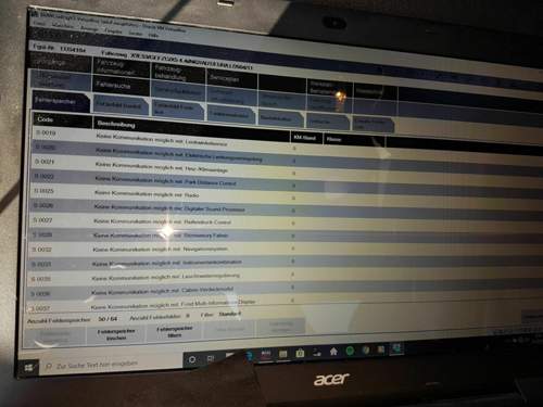

Hey leute mir ist aufgefallen das ich mit RG beim auslesen des FS viele Meldungen bekomme das mit mehreren Steuergeräten die Kommunikation gestört ist. Nun mir ist das schon länger nicht aufgefallen weil ich sonst immer mit Carly auslese. Wenn die ganzen SG Fehlerhaft wären würde das Auto doch nicht Starten und normal Fahren oder? Müssten nicht irgendwelche Fehlermeldungen auftreten? Ich habe mir vor nem Halben Jahr son China Android Navi nachgerüstet was ohne Probleme läuft bis heute, kann es sein das durch dem die Kommunikation gestört seien könnte? Er hat mir auch den Fehler angezeigt das die Original Gps Antenne nicht angeschlossen ist. Ich kann mir das sonst nicht erklären, was mir noch aufgefallen ist, das der sonst immer vorhandene Fehler mit 1. defekten Glühkerze nicht mehr angezeigt wird, er sonst immer vorhanden war auch bei Carly kommt der Fehler nicht mehr. Komisch einfach so kann das sich ja nicht Repariert haben. Aber ansonsten läuft der Wagen super merke keine Probleme oder so.

Mmmhhh, hab son Fall grad bei einem X5.
Mit RG hab ich immer die Meldung "Keine Kommunikation mit ….." und das betrifft alle STG´s
Mit Inpa bei der Übersicht das Gleiche. Nur direkt in die DME und GTRG-STG komme ich wenigstens problemlos rein. In alle anderen STG´s nicht.
Warum auch immer. Bin da auch noch nicht schlauer.
Ist der Fall bei dir ähnlich gelagert oder anders als bei mir?

Scheint so als wenn bei dem X5 nur die TxD2 Leitung geht und die D1 gestört ist.
Aber warum sagt mir RG das es da nicht mal die DME und EGS auf der D2 Leitung erreicht, was mit Inpa geht??
Wo könnte das Problem in der TxD1 Leitung sein?
Leider hab ich die Fehlermeldungen von I..A nicht fotografiert. Aber im Wortlaut hieß es "STG nicht erreichbar oder meldet sich nicht?
Siehe Bilder. So sieht es bei RG aus.

So, jetzt hab ich Zeit.
Symptome des fzg bitte, ohne FS.
Baujahr etc, den so weit weg ist das mit dem Kabel nicht...
X5 4,4i
KM 176T
BJ 11/2004
Symptome hat er überhaupt keine bisher, alles läuft.
Der Kumpel hatte den sich grad gekauft und wollte den nur sicherheitshalber auch wegen der KM mal ausgelesen haben.
Kabel ist von Doit.
Wo du es sagst, kann es sein das der noch nicht mit K-DCan kann.
Ich guck mal eben. Das ist es https://doitauto.de/...sb-premium-diagnose-set-k-line-und-otg-fuer-bmw
und da steht ich bauch den K-Line Adapter🙁 Oh man was bin ich blöd, hab ich gar nicht mehr dran gedacht🙁🙁🙁
Ich denke da ist das Problem😉
Danke das mich drauf gebracht hast, werde es testen.
Berichte dann.
