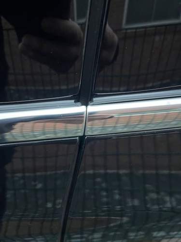

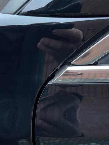

heute habe ich herausgefunden, wie der Vorbesitzer meines Vignale Ecoblue 2.0 Turnier BJ 2018 EZ 1/2019 es wahrscheinlich geschafft hat, die hintere rechte Chromzierleiste der Tür abzureissen.
Die Dinger sind anscheinend von selbst am Wandern dran! (Sorry der Ruhrpott kommt durch...)
Heute ging die Fahrertür anders zu als üblich. Irgendwie hakelig.
Schaut Euch meine Bilder an.
Achtet, wenn bei Euch überhaupt in der Form vorhanden, auch mal wie Eure Zierleisten so stehen.

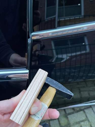

Sobald kein Spalt mehr da ist, solltet ihr mit Gummihämmerchen anrücken. Oder so wie ich mit dem 250grämmer und nem Holzklötzchen.
Sonst würde ich mal vermuten, kann es zu einem Überstand kommen und dan beim Zuwerfen der Tür - Ratschang - ist die abgerissen...
Vorher A-Süle
Vorher B-Säule

Habe es heute bei einen auch festgestellt.
Es lässt sich einfach mit der Hand wieder zurückschieben.
Vielleicht sollte ich es im Sommer mit Kraftkleber kleben?
Super Tipp! Vielen Dank.
Ich hatte das Wandern gar nicht als Solches bemerkt, weil es so langsam ging und beim Putzen den Unterschied zwischen Fahrer und Beifahrerseite für eine Fertigungstoleranz gehalten.
Jetzt war es an der Fahrerseite nur noch ein Abstand einer Haaresbreite und Hammer sowie Holzklötzchen sind angerückt.
Es brauchte schon etwas Nachdruck - was ja für die Haltbarkeit der Aktion spricht - aber nun ist die Leiste wieder an ihrem Platz.

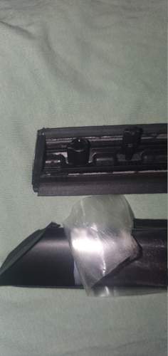

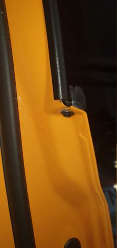

Die Leisten haben in dem Bereich unter der Schwarzen B-Säulen Verkleidung von unten ein Art Pin und eine Schraube. Normalerweise dürfte die Schachtleiste sich gar nicht so weit bewegen, vielleicht mal überprüfen ob die Schraube die Leiste nicht richtig hält.
Ich fahre zwar ein ST mit den Schwarzen Schachtleisten aber habe auch die Chrome Schachtleiste hier liegen und der Aufbau ist gleich.
MfG
@Ford_Driver schrieb am 22. Februar 2024 um 11:30:53 Uhr:
MfG
Wo soll die Schraube sein?
