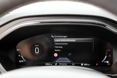

Seit Anfang Dez. fahre ich einen neuen MK4 Turnier 1.5 EB 120PS C&C mit ein paar Extras.
Hin und wieder, auch beim Fähren ohne Navi, kommt aus heiterem Himmel die Durchsage "Vorsicht!" ohne, dass ich einen Grund erkennen kann.
Kennt wer es?
Woran kann es liegen?
Wie kann man es los werden?
Danke im Voraus
Alex
7 Antworten
Es kann auf eine Gefahr oder indirekt auf einen Blitzer hinweisen.
Ja, in Blitzernähe meldet sich die Stimme!
Ich wohne in Ö, falls relevant in Bezug auf Blitzer.
Nach der Durchsage schaue ich jedesmal herum, aber kann weder Gefahr noch Blitzer erkennen.
In D verboten, aber im Ausland kam die Meldung auch bei Blitzern in Gegenrichtung, evtl. mal dort schauen, wenn auf der eigenen Seite nichts zu sehen ist.
Wo kann man das aus- bzw einschalten? Ich hatte das anfangs auch und konnte damit nichts anfangen.
In den Einstellungen im Fahrerdisplay kann man Gefahrenmeldungen deaktivieren.
Sollte sich hinter diesem Punkt verbergen
