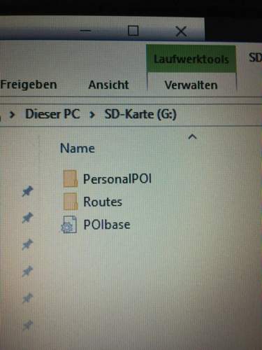

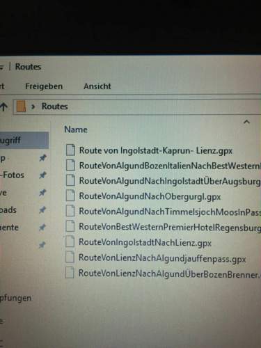

Ich bekomme leider gar keinen Zugriff auf die Speicherkarte bei der Zieleingabe… Offensichtlich kann ich nur Audio Dateien abspielen
Hast du nicht mehrere zum probieren? Irgendwo stand das mal...und hast du einen Ordner Routes angelegt, wie ich oben schrieb, in dem deine gpx Route rein muß? Ich habe eine SDHC Speicherkarte 4GB
.jpg
.jpg
Das Verzeichnis hatte ich nicht angelegt. Im navimenü habe ich jedoch keinen Zugriff auf eine Karte. Lediglich im Menü Media greift das command auf die Karte zu und spielt Videos bzw. Musik
