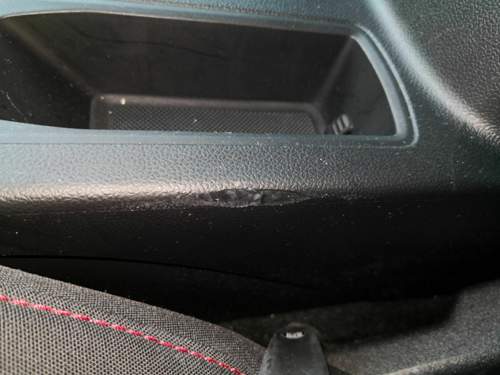

Hallo @all,
Hab heute durch Zufall entdeckt, das die Mittelkonsole zerkratzt ist durch den Gurthalter, der an der Konsole bei Benutzung rumschabt. Bei genauer Betrachtung zeigt es sich das auf der Beifahrerseite der Halter ein Filzpad hat um das zerkratzen zu verhindern, aber auf der Fahrerseite kein Pad da ist.

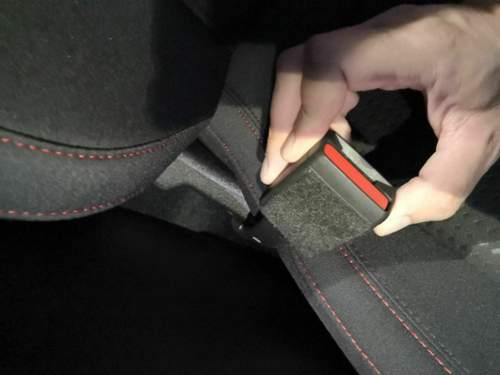

Ich habe mir selbstklebenden Velourteppich gekauft und 1:1 das Pad geschnitten. Bei Bedarf würde ich gegen kleinen Opolus im Briefumschlag zurechtgeschnittene versenden.
Hält Bombenfest und ist ähnlich weich wie der Originale vom Beifahrer.

Filzgleiter für Stühle sind zu hart von der Faser und für andere Oberflächen gedacht. Die zerkratzen meiner Ansicht nach auch die Mittelkonsole bei ständiger Reibung mit Druck. Daher habe ich mir Velourteppich besorgt.

Hier schon mal EIN Foto, das kann ich dir leider nicht per PN senden. Rest kommt dann per PN.

Bei mir sieht die Mittelkonsole nach knapp 14.000km wirklich nicht mehr so toll aus. Bild von der Konsole und vom Gurt im angeschnalltem Zustand anbei.
Du hast dir quasi Platz gemacht. Wenn ich das immer mit dem Hyundai Tucson meiner Frau vergleiche, ist der Focus sehr eng geschnitten. Beim Tucson habe ich locker 2-3 Fingerbreit noch Platz. Ist bei mir das 1. Auto jetzt wo das Gurtschloss an der Mittelkonsole reibt.
