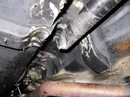

hi Leute, wollte euch mal eine zerfetzte Kardanwelle zeigen.
hatte ich noch mal Glück, ist auf dem Prüfstand passiert....😉

Wow, sowas hab ich ja noch nie gesehen!!! Wie is das denn passiert??? *schock* 🙁
hatte dummerweise aus zwei Kardanwellen eine gemacht, ich denke mal das die Unwucht zu groß war, und dadurch ist sie bei ca. 250km/h auf dem Prüfstand einfach zerrissen. werde ich nie wieder machen! das blöde dabei war, das genau an der Stelle von innen das Airbagsteuergerät angebracht ist, duch den Schlag an die Bodengruppe wurden die Airbags auch noch ausgelößt. junge junge ich hatte so ein Glück das mir das nicht auf der Autobahn passiert ist....
Das mit den Airbags verstehe ich nicht ganz !
Wurde nicht immer gesagt (auch von Opel) das der Einschlag von vorne mit bis zu 30 Grad seitlich versetzt, die Frontairbags auslöst. Seitenairbags hat deiner noch nicht ? Und der Schlag an das Airbag Steuergerät sollte keinen auslösen, dafür gibt es extra Crashsensoren im vorderen Bereich des Fahrzeuges. Oder habe ich da etwas falsch verstanden.
Hast Du den Motor nochmals gepimpt ??? Ansonsten schließe ich mich deiner Meinung an, sei froh das es auf dem Prüfstand war. Das es an der zusammengesetzten Kardanwelle liegt glaube ich eher nicht. Obwohl es für den Moment die erste und auch mögliche Ursache zu sein scheint.
ja den Motor habe ich noch ein wenig "flott" machen lassen.
das mit den Airbags verstehe ich ja auch nicht, (Seitenairbags hat er nicht) der von EDS hat mir gleich gesagt das der Schlag von unten an die Bodengruppe das Airbagsteuergerät ausgelöst hat, vielleicht ein Kurzschluß im Gerät? ich weis es nicht, muss erst mal warten bis der Wagen nächste Woche wieder bei mir ist, dann kann ich mich auf die Suche machen und schauen was mit dem Steuergerät ist. ich gebe auf alle fälle euch bescheid.

Ich habe bis jetzt 3 x am Omega die Kardanwellen ausgebaut, ohne Spanngurt(Motor/Getriebe mit Gewalt 1-2cm nach vorn) und Kuhfuss(hinten am Flansch geht das Teil trotz gelöster Mutter an der Zapfstelle zum Teufel nicht einen Milimeter auseinander!!!
Erst nach dem Ausbau war mit Lötlampe und viel Caramba eine Trennung gaaanz langsam möglich..was ich sagen will:
Wenn das Schiebestück total festgegammelt ist bleiben für die Bewegungen und Schwingungen nur noch die Hardyscheiben über und ob das reicht bei Extrembelastung/Lastwecheln??
Die Verzapfung wird schon seinen Grund haben denke ich. Vielleicht ist die Kardanwelle in den letzten Jahren schon innerlich durchgeknetet worden weil sie nie ausweichen konnte...
Anbei empfehle ich die Verzapfung ordentlich zu reinigen und mit hochwertigstem Fett(Autol top 2000) satt einzuschmieren, man kommt selten wieder dabei.
Vielleicht hat Deine Konstruktion ja von der damals selbstgebastelten Hardyscheibe einen Schlag abbekommen. 😉
Bist Du auf der Bahn vorher schon mal 250 gefahren?
