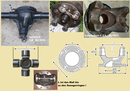

Kreuzgelenk-flansch
Hi Rosi, danke :-) Wir kommen der Sache näher :-) Das Maß H ist das was mir fehlt - hast du das?
Denke nicht,das ich das Maß H noch irgendwo finde,
evtl schaue ich mal Abends auf die alte FP .

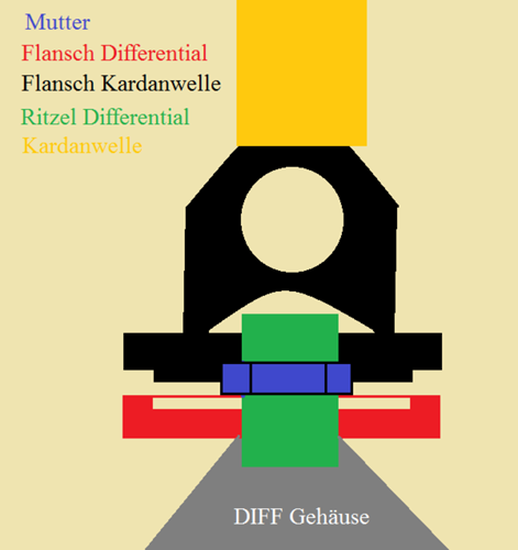

das Maß H ergibt sich aus der Höhe vom Ritzel des anderen Differentila,s ,
d.h. der Flansch +Mutter der sich schon am anderen Diff befindet ,
muß ja in den neuen Flansch an der Kardanwelle passen .
vielleicht bringt die Zeichnung die ERleuchtung !

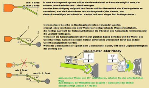

Gelenkwellenwinkel ca 2-3 Grad,damit sich die Nadeln im Kreuz auch drehen,
sonst gibt es Dröhngeräusche !

Diff-flansch
Wenn ich davon ausgehen kann, dass die beiden Achsen geometrisch identisch sind, dann könnte ich mir das ausrechnen... oder sagen wir mal überschlagen...
Im Notfall baue ich die 2,5E- Achse ein und messe nach....

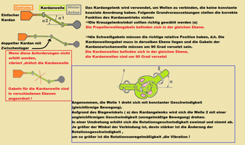

Ich gebe 2 Bilder ,zum Nachdenken ,fix mal gemacht !
Wundert sich hier keiner das bei Tieferlegung oder Fahrwerksänderung ,
das Mittelager,Zwischenlager oder die Hardyscheiben in kürzester Zeit
sich wieder auflösen oder Dröhgeräusche ,Vibrationen auftreten
auch wenn alles an Buchsen gewechselt wurde !
einfach Nachdenken !
es gibt genug Möglichkeiten die Gelenkwellenwinkel ,Kardanwinkel bei Heckantrieb
halbwegs zu Beeinflussen ,da etwas zu Verändern .
mfg

dann kommen wieder die Gelenkwellenwinkel ca 2-3 Grad zu tragen ,
die ein ständiges Rotieren,drehen der Nadeln im Kreuz sicherstellen sollen !
eine komplett gerade Ausrichtung des Kardan ist Tödlich für die Nadeln im Kreuz ,
die müssen ihrenGelenkwellenwinkel ca 2-3 Grad haben,
damit sich die Nadeln ständig drehen ,wegen Verschleiß und Geräuschen !
nichts anderes wollte ich mit den Bildern ausdrücken !
