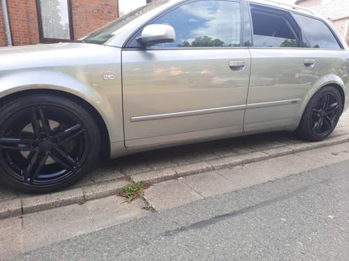

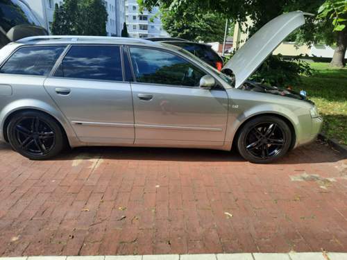

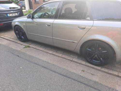

Sicher das du wirklich einen B5 hast?
Dann mache doch mal Bilder von deinem Auto.
Weil beim B5 ist die hinten auf der rechten Seite.
Und der B6 hat keine.
Ok mach ich
Super
Ich hoffe die Bilder reichen die hatte ich aufm handy
20220612
20220612
20220612
Das ist ein A4 B6
