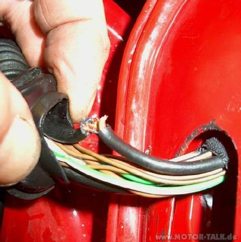

Bei meinem 5er VW Golf , 9 Jahre alt (4 Türen) ließ sich ein paar Tage lang die Beifahrertür nicht mit Funk verschließen und auch nicht manuell über die Fahrertür (die ja auch das Auto verschießt)...2 Tage später ging es plötzlich wieder..dafür machte sich die Zentralverriegelung des Autos "selbständig"..das heißt das Auto verschloss sich nach ein paar Minuten in der Garage stehend von alleine...die Blinker blinkten , es klackte auch laut und das gesamte Auto war verschlossen....nach dem Öffnen (von jetzt an immer alles mit Funk)....das gleiche Spiel noch mal...wenn man eine Stunde später wieder ans Auto kam...war es wieder offen.....ein paar Tage später , blieb alles wieder beim Alten....zu war zu und auf war auf......zur Zeit geht es also wieder...hat jemand eine Vermutung was das gewesen ist ? ( und es war wirklich so , es war nicht zu viel Bier - grins -) und ich muss jetzt hoffentlich nicht in die Werkstatt, da das gleich teuer wird......danke an alle und allen ein gutes , gesundes und glückliches neues Jahr...Tweetysweety

VW sind nicht die Besten im Schlösser bauen. Zieht sich bis heute hin.
Entweder es ist ein Türschloss defekt, welches defekt ist kann dir eine (VW)Werkstatt sagen.
Die lesen den Fehlerspeicher aus und können dir eventuell sagen welches Schloss im Eimer ist.
Es kann aber auch der Türkabelbaum sein, die Kabel brechen recht gern zwischen A-Säule und Tür.
In der schwarzen Gummitülle führen die Kabel in die Tür und durch das Tür auf und zu machen brechen die.
Nun kann es sein das die Kabel aneinander gescheuert haben und dadurch mal ein falsches Signal ausgelöst wurde und das zu deinem Problem geführt hat.
Du kannst die Tülle an der A-Säule abmachen und dann zurückziehen, dann siehst du ob die Kabel noch heil sind. Hab mal ein Beispielbild von gebrochenen Kabeln angepinnt
Das Problem sollte bei jeder VW-Werkstatt eigentlich sofort erkannt werden.
Schloss oder Kabelbaum ist meine Vermutung.

Super, vielen Dank , endlich mal eine gescheite Antwort...liebe Grüße und allzeit gute Fahrt

Wenn ich an meinem Golf die Zentralverrieglung per Funk aufschließe, aber nicht die Türen öffne, schließt die Zentralverrieglung automatisch nach ca.1 Minute wieder alle Türen.
Öffne ich aber innerhalb einer Minute eine Tür, so bleiben diese die ganze Zeit geöffnet.
Drücke ich aber in der Mitte von meiner Fernbedienung so dass nur der Kofferraum geöffnet wird, bleiben natürlich alle Türen geschlossen.
Schließe ich jetzt den Kofferraum wieder, wird automatisch dieser verschlossen durch die Zentralverrieglung ohne das ich was mache.
Sollte man jetzt ausversehen den Schlüssel im Kofferraum liegen gelassen haben, hat man ein Problem.
Denke, dass so die Zentralverrieglung original funktioniert ohne das ein defekt vorliegt, oder ???
Wäre eine logische Erklärung, muss ich heute mal ausprobieren. Was das Auto alles kann ... 😕 staune ich immer noch. Ja, man sollte doch das umfangreiche Handbuch lesen. 😎

Super Tipp, bei mir sind es ca. 35 Sekunden, ist die Kiste wieder zu. Das mit dem Kofferraum ist klar, Dach und Kofferraum sollte man nicht als Ablage verwenden. Sonst sieht man in beiden Fällen alt aus! Meine Tasche ist direkt vom Polizeirevier runter gefallen 😰 Der Finder hatte es nicht weit die Sachen abzugeben. 😎
