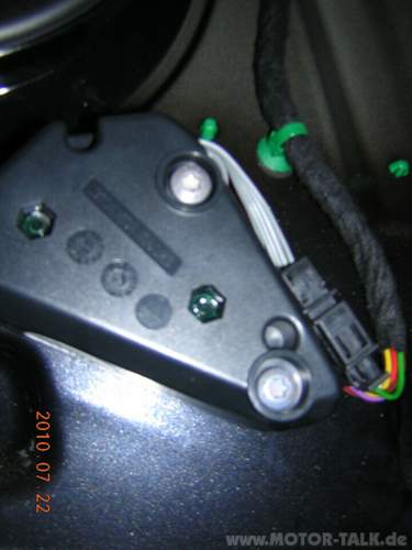

Hallo, hab die Tür jetzt auf.
sieht alles schick aus...
Hab schon im www gesucht, was der Motor sein könnte, wovon Du sprichst - bin aber nicht wirklich fündig geworden.
Kannst Du mir sagen, ob auf dem Bild was von dem Motor drauf ist, den Du meinst?
Dscn6152
Auch an die Steckverbindungen gedacht? Die auftrennen und trockenföhnen.

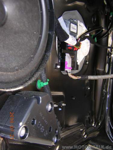

Also ich weiss leider immer noch nicht, was von den vielen Kästchen der Motor ist, von dem hier die Rede ist.
Ist es der ca. dreickige Kasten unter dem Lautsprecher, den ich ausbauen und reinigen soll? (nicht sehr scharfes aber doch - Bild hängt an)

Schlechtes Bild. Übersicht wäre besser.
Also bei mir ist der Motor, wo der ganz grosse schwarze Stecker dran steckt.
Auf dem Bild sehe ich nur einen kleinen.
Peter
Inzwischen habe ich das Türsteuergerät ausgebaut und aufgemacht - es sieht gut aus, habe trotzdem mal alle Kontakte / Stifte mit einem Glasfaserstift abgerieben und die Platine mit dem hochprozentigen Isopropyl behandelt.
Nach dem Einbau war alles wie vorher: ZV geht nicht, Tankklappe geht nicht, Fenster lassen sich aber bewegen.
Bevor ich mich ans Türschloss mache, bin ich doch zur Diagnose zur Werkstatt. Habe mich sehr geärgert: 4 Minuten die Maschine dranhängen und 21 Euro dafür wollen. Hey, dafür geh ich mehr als 3 Stunden arbeiten - vor Steuer! Warum dürfen die das eigentlich???
Naja. Das teure Ding sagt: Komfortsteuergerät kein Signal.
Nun werde ich mal das ausbauen, die Sicherung checken und auch die Kabel zur Tür und so prüfen...
