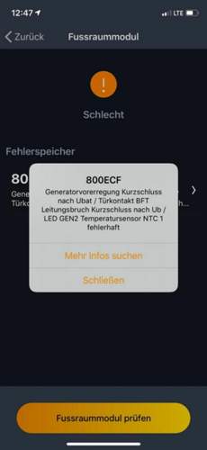

...800ECF
- Am Eingang Türkontakt für Beifahrertür wird Kurzschluss nach Masse oder Leitungsunterbrechung detektiert.
1. Status des Türkontakts auslesen.
2. Leitung und Steckverbindung zwischen Türkontakt Beifahrertür und FRM* auf Kurzschluss nach Plus oder Leitungsunterbrechung überprüfen.
3. Wenn Fehler noch vorhanden Türkontakt der Beifahrertür erneuern.
Am Ende solltest Du das schon per PN genannte Testmodul "ABL Zentralverriegelungsantriebe" durchführen lassen.
* FRM = Fußraummodul
Das Fehler kann auch dadurch zu Stande gekommen sein, wo das Schloss gewechselt wurde.
Kam auch nicht wieder, mehr Informationen habe ich leider nicht.
