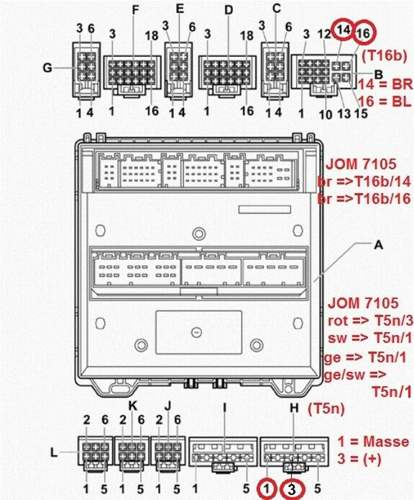

also ich habe ZV schon von Werk aus aber kein fernbedinung deswegen habe ich versuch den jom 7105 nachrüsten.
Dauerstrom, Masse habe ich aber von wo kann ich den Signal- "auf", "zu" nehmen weil ich habe alles versuch aber kann ich nicht lokalisieren. Bischen Erfahrung habe ich schon weil ich habe die bei 3 oder 4 Fahrzeuge nachgerüstet aber der VW fox macht mich einfach blöd.

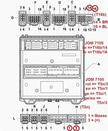

Zunächst mal die Anschlüsse am Bordnetzsteuergerät.
Es befindet sich hinter der Instrumententafel, unter dem Relaiskasten.(s. Bild 1)
Daran sind bis zu 11 Stecker angeschlossen (s. Bild 2)
Für die beiden braunen Kabel für die Blinker (11 + 12 in der JOM7105-Zeichnung) gilt das gleiche wie bei stefek90.
Sie werden dort an die Kabel im Stecker B Pin 14 (schwarz/grün) + 16 (schwarz/weiß) angeschlossen.
Auch für Dauerplus (rot) und Masse (schwarz) solltest Du dort gemäß der Zeichnung anschließen, weil damit das JOM-Steuergerät auch gleich über Sicherung 41 mit abgesichert ist.

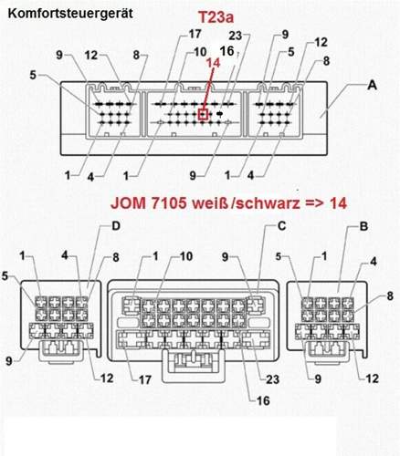

Das für dich Entscheidende sind natürlich die Anschlüsse für das Öffnen und Schließen. Und da wird es leider auch etwas schwierig, weil das Komfortsteuergerät etwas anders "verdrahtet" ist als z.B. beim Polo 4 (9N/3), wofür es bereits eine Anleitung im Netz gibt.
Ob mein folgender Vorschlag funktioniert, musst Du aber selbst testen, d.h. erstmal nichts abschneiden oder verlöten, sondern alles nur provisorisch verbinden.
Schritt 1: Die beiden Kabel gelb und gelb/schwarz (3 + 6 in der JOM7105-Zeichnung) sind schon auf Bild 2 erwähnt.
Falls Du die Anschlüsse für Dauerplus (rot) und Masse (schwarz) so lassen willst, kannst Du dort auch noch gelb auf Masse und gelb/schwarz auf Dauerplus anschließen.

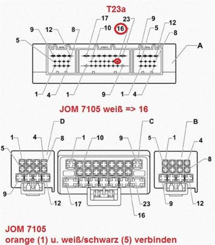

Schritt 2: Kabel orange und weiß/schwarz (1 + 5 in der JOM7105-Zeichnung) verbinden
Schritt 3: Kabel weiß (2 in der JOM7105-Zeichnung) ans Komfortsteuergerät Kontakt T23a Pin 16 anschließen. (Stecker- und Pinbelegung s. Bild 3)

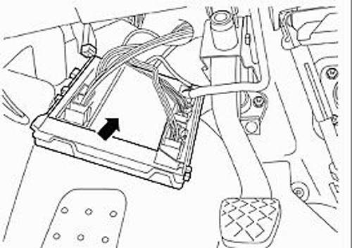

Das Komfortsteuergerät befindet sich unterhalb der Armaturentafel auf der Fahrerseite und oberhalb des Gaspedals.
(Ist nicht ganz so leicht zugänglich wie das Bordnetzsteuergerät. s. Bild 4)

Steuergeraet-fuer-bordnetz
J519-steuergeraet-fuer-bordnetz
J393-komfortsteuergeraet

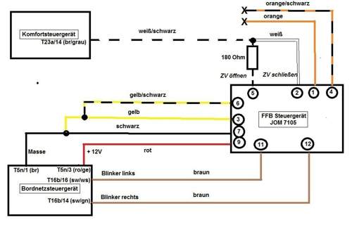

Nach nochmaliger Durchsicht der Pläne scheint mir die o.a. Alternative doch vielversprechender, weil mein erster Vorschlag in Richtung Mitbenutzung des Türaußengriffschalters in der Fahrertür für die Diebstahlwarnanlage ging, von dem ich aber nicht weiß, ob er auch die ZV-Funktionen mit anstößt.
Daher gibt es Änderungen zu den Bildern 2 + 3 des o.a. Posts (s.u. Bild 1 + 2)
Die jetzige Lösung nutzt die Signalleitung des Schalters für Innenverriegelung in der Fahrertür.
Zur Klarheit dient der zusätzlich angefügte Anschlussplan (Bild 3). Zu beachten ist die genaue Lage des einzufügenden 180 Ohm Widerstands, der für die Erkennung sorgt, ob es sich um ein Öffnungs- oder Schließsignal handelt.
Auch dieser Tipp ist natürlich unverbindlich und ohne Gewähr. 😉
J519-steuergeraet-fuer-bordnetz-2
J393-komfortsteuergeraet-2
Jom-an-fox-mit-zv

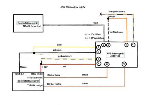

Die erste Variante funktioniert bestens, bei der zweiten ist nur öffnen möglich...aber nur solange wie das Komfortsteuergerät mit Strom versorgt wird. Ich habe mit der zweiten Variante angefangen und nach Stunden der Verzweiflung hab ich es mit der ersten versucht, und siehe da, es geht bestens.
Danke für Rückmeldung, die mir bisher fehlte. Der User @Gulpink hielt es ja leider nicht für nötig, sich nach meinen umfangreichen Bemühungen nochmal zu melden.
Dann werde ich jetzt zur ersten Lösung nochmal eine geänderte Zeichnung anfertigen und hier einstellen.
Hier nun die Zeichnung der von @SRBM78 getesteten Version.
Die übrigen Bilder dazu sind im folgenden Beitrag zu finden:
https://www.motor-talk.de/.../...iegelung-nachruesten-t794803.html?...
Jom-7105-an-fox-mit-zv

Du solltest den letzten Beitrag von SRBM78 nochmal genau lesen. Er schrieb, dass bei der zweiten Lösung, in der das Masse-Signal an Pin 14 (nicht Steckplatz 14) des 23-fach Steckers T23a vom Komfortsteuergerät gesendet wird (wie es im Normalfall vom Schalter E150 für die Innenverriegelungan der Fahrerseite kommt), nur das Öffnen möglich ist. Wobei ich dabei noch gar nicht sicher bin, ob es nur daran liegt, dass in die schwarz/weiße Leitung kein 180 Ohm Widerstand bzw. dieser an falscher Stelle eingelötet wurde. Daran sollte das Steuergerät nämlich zwischen Öffnen und Schließen unterscheiden können - zumindest ist es so beim Polo 9N der Fall, dessen Steuergerät nach meiner Einschätzung nicht anders funktioniert.
SRBM78 hat aber nun die erste Lösung positiv getestet, bei der die weiße Signalleitung an Pin 16 des 23-fach Steckers T23a angeschlossen wird. Dort erwartet das Komfortsteuergerät entweder ein positives (+) oder ein negatives (Masse) Signal, wie es im Normalfall vom F121 Türaußengriffschalter F121 in der Fahrertür kommt. Dass über die gleiche (weiße) Leitung abhängig vom Drücken auf die jeweilige Taste einmal (+) und einmal (-) Signal kommt, wird durch die Verbindung der orangen mit der schwarz/weißen Leitung erreicht. Denn im JOM-Steuergerät stecken hinter den Leitungen 1-3 und 4-6 nur zwei Wechselschaltungen, die man auf verschiedene Art als Ein-Aus-Schalter, Wechselschalter oder als Weiche benutzen kann.
Hallo Talker1111 Du hast recht vor Aufregung habe ich den hinweis Version 1 mit 2 verwechselt .Vielen Dank für die Mühe. Ich melde mich wenn ich die Version mit Steckplatz 16 vom 23 poligen stecker getestet habe.

Bei der Version 1 mit dem Schalter habe ich es mit dem 180 Ohm wiederstand auf beiden Kabeln ( ws u. sw/ws), im Wechsel und auch ohne versucht. Mit Wiederstand hat sich nichts getan sonder nur ohne. Das KSG beim FOX ist ein 5Z0 959 433 j, also wird es wohl etwas anders schalten als beim Polo 9n.
Das Prinzip ist aber bei beiden das gleiche, allerdings wird der Widerstand wohl einen anderen Wert haben.
Hurra, Hurra, Hurra .Es hat geklappt! Jom 7105 tut was es soll ! Schliesst und öffnet auf Signal. Nochmal Hurra, Hurra, Hurra es hat geklappt.
