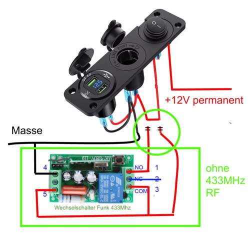

so sieht es bei mir aus
wenn ich den on/off Schalter eingeschaltet habe, kann ich per Fernbedienung die 12V Steckdose von vorne ein/ausschalten
Steckdose-mit-rf
wenn ich auf die RF Fernbedienung verzichten will, muß ich nur ein Kabel umstecken
Steckdose-ohne-rf
Der Relaissender sendet doch nur einmalig beim Ein- oder Ausschalten. Dauerndes Senden ist im ISM-Band nicht erlaubt. Und dass der Empfänger den Schlüssel stört, ist eher unwahrscheinlich.
ja so ganz glaube ich da auch nicht dran aber es wäre denkbar ....
und wenn man sonst keine bessere Erklärung findet ....
Ich will es ja auch nicht glauben, aber auf die schnelle fällt mir nichts besseres ein.
