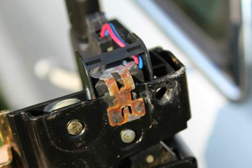

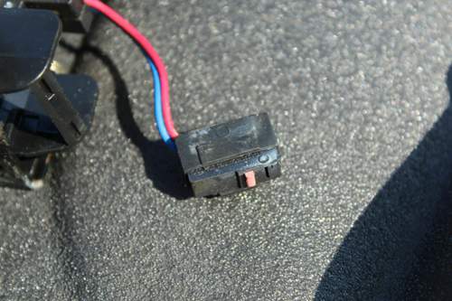

@jokermann schrieb am 8. Dezember 2017 um 15:01:30 Uhr:
So, andere Fahrertür-Schließeinheit eingebaut, ebenfalls niedrigpreisig (32€ incl. Versand) und ganz no-name. Funktioniert. [...]
Mal sehen, wie lange... 😎 Hatte auch mal so ein 25€-Schloß drin, da fiel nach knapp einem Jahr schon wieder der äußere Mikroschalter aus (keine IP67-Kapselung). Habe das Schloß als Ersatzteilspender genommen (Stellmotor) und das alte Schloß wieder eingebaut. Funktioniert schon ein paar Jahre 😉
Gesundes Neues wünscht Mischkolino

@Mischkolino genau so'n Teil hab ich vor kurzen bei jemanden ausgebaut,hat 4 Wochen gehalten und hat ihn nicht mehr ins Auto gelassen.

@Mischkolino schrieb am 1. Januar 2018 um 19:09:19 Uhr:
Ich erwarte, solange wie die mit VW-Wucheraufschlag, denn in dem 15 Jahre alten Wagen war mindestens schon das zweite mit VW-Zeichen drin.
Nach einem Jahr bei Dir schon die Klammer verrostet?
Fehlte bei Dir vielleicht die Regenwasserschutzhaube über der Schließeinheit?
(Wasserspuren konnte ich an meiner nicht sehen.)

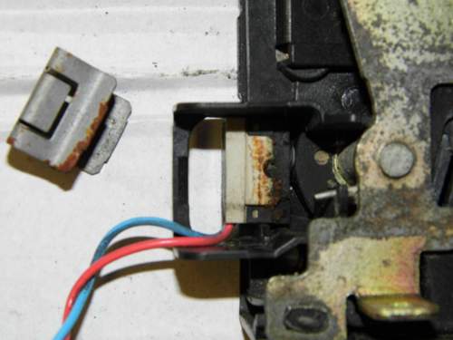

@jokermann schrieb am 3. Januar 2018 um 04:17:31 Uhr:
[...] Nach einem Jahr bei Dir schon die Klammer verrostet?
Fehlte bei Dir vielleicht die Regenwasserschutzhaube über der Schließeinheit? [...]
Ja, nach etwa einem Jahr. Regenwasserschutzhaube kenne ich nicht, war die beim China-Schloß mit dabei?
Hier nochmal der Vergleich, Klammer Billigschloß nach einem Jahr (Bild1) - Klammer Originalschloß nach 15 Jahren (Bild2) :

@jokermann schrieb am 3. Januar 2018 um 19:26:44 Uhr:
[...] Bei meinem lag extra ein Schreiben dabei, welches vor zu starkem Anziehen warnte.
Ja sicher, damit die nicht so viele Schlösser mit zerwichsten Gewinden zurückgeschickt bekommen. Der "Stahl" ist weich wie Knete und mit der Maßhaltigkeit beim Gewindeschneiden nimmt man es auch nicht so genau.
