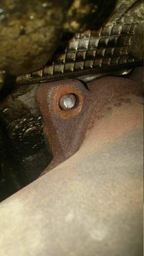

Irgendwie hab ich nur pech...
Hab jetzt den kopf vom Austausch Motor demontieren wollen da reisst mir direkt ne schraube ab vom abgasrohr an zylinder ausgang 3
Mist.
Den wollte ich komplett einfach so tauschen und vorher "restaurieren"
Jemand n tip?
Du meinst den stehbolzen vom krümmer an zyl. Kopf?
Na nen abgerissenen Stehbolzen musste entweder wenn noch möglich mit dem Stehbolzen AusDreher ausdrehen oder ausbohren.

@quattrootti schrieb am 21. März 2015 um 00:50:31 Uhr:
Aber ist das überhaupt sicher dass ein oder mehrere Ventile krumm sind?
Kompressionstest unbedingt machen!
Egal wie - ausleihen oder Werkstatt
Nicht dass Du einen ganz anderen Fehler hast...
Schau mal den dritten beitrag über deinen an... da steht die antwort😉
wenn noch ein bisschen fleisch vom bolzen rausschaut, nach dem der krümmer demontiert wurde, kannst wenn möglich ne mutter aufschweissen und dann so entfernen, ansonsten, wie schon gesagt ausbohren. das ist ja kein Beinbruch, wenn sonst alles heile ist.

Hier dazu bilder.
quote]
@AudiJunge schrieb am 20. März 2015 um 19:54:26 Uhr:
20150321-061009
20150321-061017
Hab jetzt jedenfalls die hoffentlich nötigen teile bestellt für den kopf und fange am alten motor an zu demontieren.
