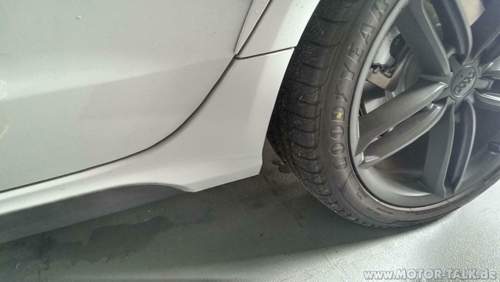

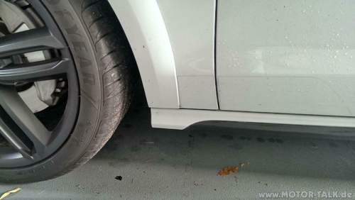

was für Detailbilder willst haben? Anbei eins von vorne und eins hinten.
Leider regnets heute bei uns deswegen nicht ganz Sauber die Kiste 😛
momentan 3500 km und hab noch keine Steinschläge bzw wie Du schreibst Sandgestrahlt 😕
die Seitenschweller sind die gleichen wie original verbaut nur die Chromleiste unten ist nun schwarz.
