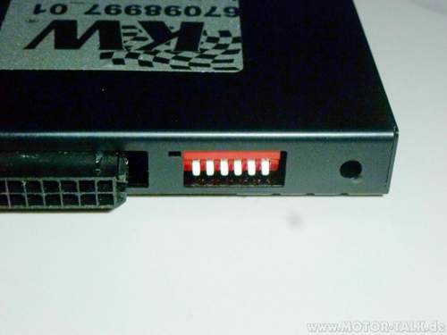

Das KW-Modul arbeitet diesbezüglich etwas fortschrittlicher. Es hat Dipp-Schalter (siehe Fotos), über die man die Vorder- und die Hinterachse von einander getrennt einstellen kann. Nachteilig ist, dass es eben nicht stufenlos machbar ist, was ich aber nicht für so problematisch halte. Mit den Dipp-Schaltern kannst du dann immer ein definiertes Niveau anfahren.
Gruss
plgr65
Dipp-schalter-kw-1
Dipp-schalter-kw-2
Gruss
plgr65
Bedeutet aber laut Bilder und deiner Aussage, dass beim KW-Modul bei denm 42mm Tiefgang dann Ende ist, hingegen ich beim Wilhelm-Modul ebend drehen kann bis er unten liegt. Wäre also das Wilhelm für meine Zwecke besser geeignet, oder ist das KW-Modul manipulierbar zum kpl. Ablassen?
