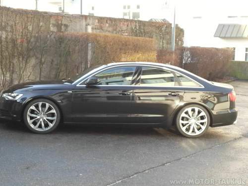

Servus,
anbei noch Fotos meines 4G
Stefgi
Camerazoom-20130320072300009
Camerazoom-20130320072314586
Camerazoom-20130320072332343
Danke erstmal für die Bilder.
Habe meinen gestern nun auch um 15 mm tieferlegen lassen direkt bei Audi.
Schaut das nur auf deinen Bildern so aus oder hast du eine leicht negative Keilform, also hinten ein wenig tiefer als vorne? Mir kommt auch vor, dass das bei mir so ist und das muss noch nachkorrigiert werden, geht aber.
Hast du vl. mehr Detail Bilder von den Radhäusern mit den Spurverbreiterungen?
Ich komme nämlich aus Österreich und da muss das Rad mehr abgedeckt werden als bei euch in Deutschland.
18 mm hast du pro Rad, oder? SInd die von H&R zum durchschrauben oder werden die sepparat verschraubt und darauf dann die Felgen?
Wie bist du mit dem Fahrverhalten zufrieden? Mir kommt vor, dass das Fahrwerk nun ab und an "durchschlägt", selbst wenn man im Comfort fahrt, was jetzt nach der Tieferlegung bei mir (-15 mm) ja dem ehmaligen Dynamic entsprechen sollte. Gibt es Probleme mit der Spurverbreiterung oder lauft alles weiterhin rund, also kein Lenkradflattern oder ähnliches?

Servus,
hier nochmal Detailfotos meiner 18mm Platten. Dieses System ist von h&r und wird mittels längerer Radschrauben montiert.
Das Fahrverhalten hat sich meines Erachtens positiv verbessert und es gibt keinerlei "Durschläge" oder Schleifen an den Radhäusern.
Stefgi

Mich bzw. uns (könnte ich mir sehr gut vorstellen) würde die Gesamtoptik interessieren, wie der Wagen
im ganzen mit den Spurplatten aussieht 🙂

vorhin war ich bei meinem "Tuning"-Typen und habe mal messen lassen, welche Distanzringe ich verbauen lassen könnte. Ich habe auf meinem die 20 Zoll Segmentspeichen-Felge drauf und er meinte, daß ich 20er je Rad montieren könnte. Vorne wie hinten gleich. Habe die Teile jetzt über ihn bestellt und bekomme sie nächste Woche montiert. Die Tieferlegung werde ich über das AAS um ca. 1-2cm einstellen lassen. Wenn alles fertig ist, werde ich Bilder machen und einstellen.
Rudi
