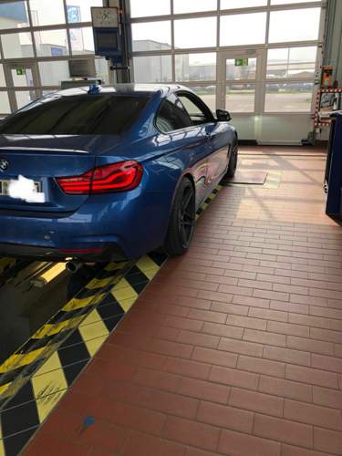

Gestern wurden die Felgen inkl. dem Eibach Pro-Kit eingetragen. Schöne Bilder kommen am Wochenende, wenn das komplette Pflegeprogramm gemacht ist. Aber hier ein kleiner Vorgeschmack.
LG
@Driver2603 schrieb am 3. April 2019 um 07:24:33 Uhr:
LG
Schaut sehr gut aus. Um wie viel ist der Wagen mit den Federn runter?
Und wie viel Zoll hat die Felge?
Danke.
Ich hab nicht nachgemessen, aber ich würde sagen hinten ist er nicht viel tiefer gekommen, vorne dafür schon ein gutes Stück.
Ich wollte es nur dezent und eine leichte Keilform, bin mit dem Ergebnis sehr zufrieden.
Felgen sind vorne 9,0x20 ET 35 und hinten 10,0x20 ET 40.
