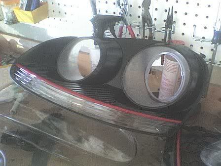

das ist das standlich der original VW xenon scheinwerfer bzw. Hella xenonlook scheinwerfer...
gibt es da einen mögichkeit das leuchten auch so bei normalen scheinwerfen zu machn ohnen xenon / look
nein,weil das standlicht da ganz woanders sitzt...
ich hab meine alten vollcrom scheinis noch liegen (wer basteln will) soll PNnen
alle schrauben raus,
backoffen 85°C 20min
dann kann man die auseinanderziehen und umbauen
nochmal 20min backoffen
dann zusammenstecken, schrauben rein, nochmal 20min backoffen ^^
man kann es dann auch lackieren... 😉
http://i50.photobucket.com/.../161250059405_0_ALB.jpg

wollt ihr damit sagen das mann sich die xenon zusammenbasteln soll oder hab ich da was missverstanden???😁

nee...du kannst das standlicht versetzen... was allerdings ILLEGAL ist... also kauf dir die xenonlook oder lass es einfach...
