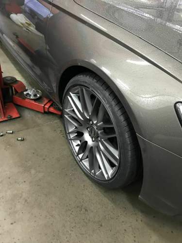

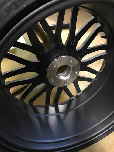

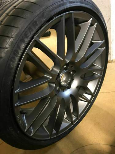

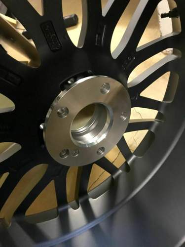

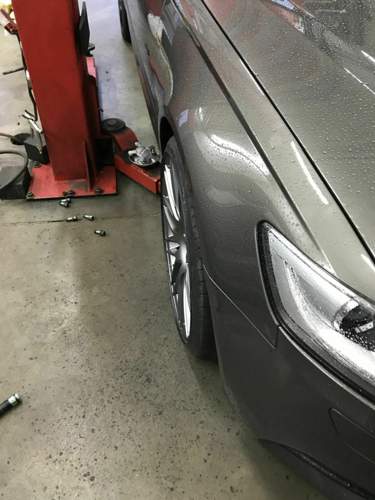

bin heute mal dazu gekommen Fotos zu machen.
Ich denke hier kann man die Distanzscheiben gut erkennen welche auf die Felge geschraubt ist.
Habe die Lösung selber so noch nie gesehen.
Grüße Enrico
@Carlito9 schrieb am 5. Februar 2018 um 13:29:51 Uhr:
@Enrico2301
Ok hört sich Interessant an. Habe mir auch schon Überlegt die Felge zu Bestellen aber finde Sie meist in ET42 und als Ich das Internet durchsucht habe bin Ich auf deinen Beitrag gestoßen. Stehen die Distanzscheiben auch im ABE mit drinn? Weil sonst könnte man ja auch andere Scheiben draufmachen oder nicht!?
Super Idee mit den Fotos 🙂
@Enrico2301
Danke für die Bilder 🙂 hab ich so auch noch nie gesehen aber scheint mir ne gute Lösung zu sein.

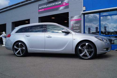

Wenn du bei google " Borbet S Audi " eingibst dann kommen da ein paar Fotos
Hab eins gefunden mit nem silbernen Insignia ( ist ja grob die Größe und Farbe von A6)
Ich würde 20 Zoll plus H&R Federn nehmen....da bleibt noch genug Komfort übrig, H&R sind recht weich
@Arni 1984 schrieb am 26. Februar 2018 um 19:43:25 Uhr:
