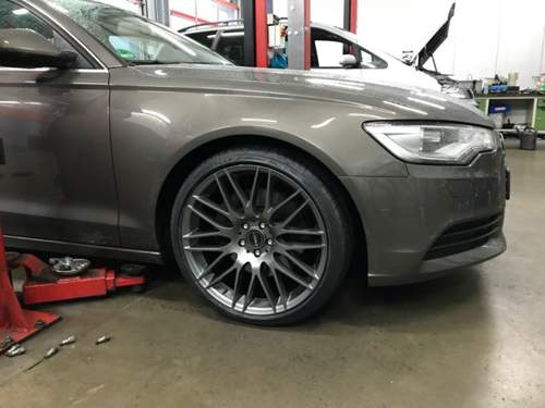

Habe heute meine 9x20 ET35 vom Reifenhändler abgeholt. Ein Rad hatte ich mal montieren lassen, wollte unbedingt sehen wie es ausschaut.
Muss sagen, ich bin sehr zufrieden, die Felgen gefallen mir richtig gut.
+2
Passt Haargenau von der Einpresstiefe 😉

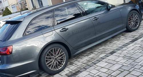

Hi. Das sind meine Winter Alus von Borbet. 8x18 passen grad so wegen meiner 365mm Bremse...
Cool - der Reifen schaut optisch auch gut aus, was ist das für einer?

Ja passt perfekt.
Das Gute ist, man kann bei der Felge variieren zwischen ET35 und ET42, die Distanzscheibe sitzt auf der Felge und wird dort verschraubt.
@ Rodaz
Meinst du den Reifen oder die Felge?! 😁
Felge ist die Proline PXK MG in 9x20 ET35
Reifen ist ein GoodYear Eagle F1 Asymmetric3 in 255/35 R20.
Das tolle an den Reifen ist, sie haben einen sehr guten Kantenschutz für die Felgen.

Die Distanzscheibe ist mit dabei wenn man ET35 oder ET25 bestellt, sind die entsprechenden Distanzscheiben dabei, welche innen in die Felge geschraubt werden. Es ist also immer eine ET42 Felge Plus passende Distanzscheibe bei anderer ET. Das Konzept finde ich gut, habe ich so noch nie bei anderen Felgen gesehen.
Werde mal ein Foto machen und das hier zeigen.

Mein Reifenhändler hat dann angefragt und es sind auch ET35 lieferbar und wurden direkt am nächsten Tag geliefert. Finde die Lösung gut, weil die Distanzscheibe direkt auf die Felge geschraubt wird.
Die Verarbeitung und auch die Farbe der Felge finde ich super. Preis/Leistung ist hier echt gut.
Sobald ich Fotos der Felgen von Innen gemacht habe, poste ich diese hier.
