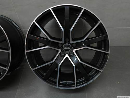

mal eine Frage in die Runde:
kennt jemand einen Anbieter der RS6 Performance Felge, wie im Anhang zu sehen, in 9Jx21 Zoll mit ET35 (oder in diesem Bereich, aber eben nicht wie org. Audi ET25)?
Vielen Dank!
Bild-1
