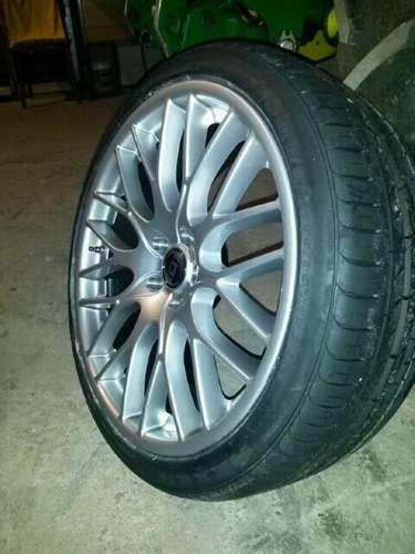

Also die von mir ausgesuchten MAM Felgen passen ganz genau auf den A6 4G (5x112, 66,6 mm Nabe). Mir ist auch wichtig, dass man keine Zentrierringe benötigt.
sehe ich ähnlich. Vielleicht funktioniert es ja, probiere es aus🙂
Mir wären die halt zu schwer, ob 13 oder 15-16 kg pro Rad, macht schon was aus.
Habe meine zwei Radsätze verkauft, also 18 Zoll Audi und 19 Zoll Rial Felgen, weil ich was anderes möchte.
Die 19 Zoll hatte ich jetzt mal ein Jahr gefahren, weil ich sie fast geschenkt bekommen hatte und nicht so schlecht aussahen.
Jetzt bin ich am überlegen welche Räder es werden sollen. Hatte erst an 19 Zoll Audi A7 Felgen gedacht weil es diese auch in 9 Zoll Breite gibt und die Reifen etwas mehr Komfort bieten. Aber 19 Zoll schaut bescheiden aus auf so einem großen Fahrzeug
9x20 wäre da wohl optisch schöner.
In der engeren Auswahl stehen die A7 Felgen in 9x19Zoll ET32, die Proline PXK MG 20 in 9x20 ET42 oder die R3H3 in 9x20 ET35.
Was meint ihr dazu?! Kann mich schwer entscheiden, aber für die Proline habe ich ein tolles Angebot vorliegen.

Ich denke, ich werde mir den Radsatz die Tage bestellen, aber dann sollten es ET35 sein, habe mal nachgerechnet, geht hier ganz gut: Reifenrechner
Mit 9x20 ET 42 steht das Rad 6mm weiter drin als meine 8,5x19 ET30 welche ich verkauft habe. Und die haben schön bündig abgeschlossen mit dem Radkasten.

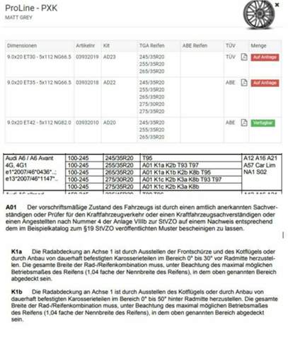

Also dann kann ich 9x20 ET35 ohne Bedenken kaufen 😉
In den Auflagen der ABE steht bei ET35 steht, dass man an den Kotflügel dauerhaft was anbringen muss, damit das Rad abgedeckt ist. Das ist doch Schwachsinn, hatte vorher 8,5x19 ET30 drauf und das hatte auch gepasst, die Reifen waren noch im Radkasten, es hat nichts geschliffen und das Rad war komplett abgedeckt vom Radlauf/Kotflügel.
Laut reifenrechner steht 9x20 ET35 genau so weit im Radkasten wie 8,5 mit ET30.
Vielleicht kennt sich hier jemand besser aus mit dem ABE Gedöns als ich.
