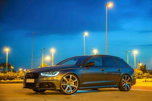

So, hier wie gewünscht mal komplett. ??
@HMan33 schrieb am 11. Oktober 2014 um 20:03:08 Uhr:
klappt nicht so richtig wa 🙂
Irgendwie kommt immer Serverwartung. Na mal schauen ob es noch klappt ??
Jetzt aber. Hoffe jetzt passt es ??
Hk-audi-a6-side
Echt Klasse, Katalog-Style. 😎
Nicht schlecht HMan33!
S-Line Fahrwerk verbaut?
@1895Fortune schrieb am 12. Oktober 2014 um 10:12:11 Uhr:
Nene. Luftfahrwerk. Aufgrund der Straßenverhältnisse möchte ich schon ein wenig variieren. Bin echt zufrieden und möchte es nicht mehr missen. Kann bequem im Comfort über Holperstrecken cruisen oder mal dynamisch durch die Kurven heizen ;-)

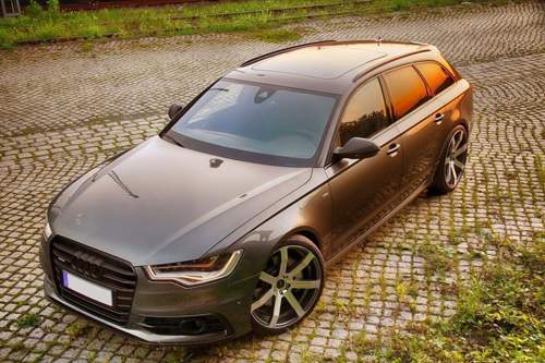

P.S: eins hab ich noch :-)
Hk-audi-a6-ontop

Bevor es Winter wird, hier meine 21 Zöller.
9x21 ET 25 mit 265er Contis auf dem 313PS Biturbo
Alles eingetragen ohne Ablasten oder anderen Arbeiten.
Danke für die Fotos.
Hat der Tüv nicht gemeckert wegen den 265/30-21 Reifen? Laut Reifenrechner haben die doch einen größeren Abrollumfang gegenüber den Serien 255/35-20. Und dadurch würde doch der Tacho weniger anzeigen, was doch angeblich nicht erlaubt ist ?

Könnte auch 265 / 35R21 sein. Muss ich nochmal schauen. Sind aber direkt von Conti mit Freigabe für den Biturbo Wegen Achslast und Geschwindigkeit. Abrollumpfang müsste dann passen. War alles TÜV konform.
P. S. LAUT Gutachten vom TÜV definitiv 30er Höhe.
Also ich habe im Sommer auch 265/30-21 und der tüv hat nix gesagt!!!
Die Änderung des Abrollumfangs hängt von der Referenzbereifung ab (üblicherweise kleinstmögliche eingetragene Serienbereifung oder Bereifung bei Auslieferung). Und da kommen schon öfters Abweichungen zustande, die eigentlich unzulässig erscheinen, aber trotzdem freigegeben sind.
Bsp: 3.0 BiTDI mit Keramikbremse, hat als kleinste Werksbereifung für Sommerräder 255/40R19. Die Winterräder ab Werk für ein solches Fahrzeug kommen in 235/45/R19 daher. Das macht -1,1% Tachoabweichung - sprich, der Tacho zeigt zu wenig an, was ja eigentlich nicht zulässig ist.
Wenn man jetzt noch ins Kalkül zieht, dass man solche Winterräder meist problemlos auch auf A6 ohne Keramikbremse eingetragen bekommt, die ja 225/55R17 als Referenz haben, dann wirds richtig lustig (-2,1%).
Also warum nicht auch 265/30R21 fahren dürfen...
Also ich habe in den Papieren den 225/55R17 stehen und habe jetzt umgerüstet auf 265/30R21 umgerüstet
Alles eingetragen ohne Probleme und Angleichungen! zumindest ist mir nix bewusst!:-D
