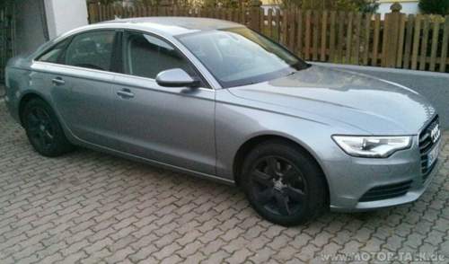

So nun sind die Winterräder drauf. Sind nicht ganz originale Felgen.
Img-20131009-215015
Sieht aber trotzdem für ein Winterrad gut aus 😉
Ich hätte es nur eventuell von der Farbe her etwas heller genommen, so beißt es sich meiner Meinung nach zu sehr mit der Lackierung. Aber trotzdem noch schöner als meine 16 zoll Standard-Alus für den Winter 🙂
Schwarze Räder sind so gar nicht meins. Aber was nicht gut aussieht sind für mich insbesondere die hellgrauen Nabendeckel auf schwarzen Felgen. Vielleicht einfach in der Bucht mal einen zweiten Satz besorgen und die ebenfalls schwarz lackieren.
