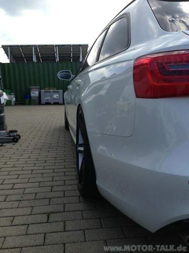

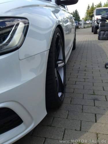

Hi, gestern hatte ich zum Testen 9x20 ET28 mit 265/30/20 montiert. Passt super, auch mit abgelassener Luft in den Dämpfern. Der Reifen war nur zur Probe (lag noch irgendwo im Lager), ich montiere dann meine 255/35/20er Reifen. Da wird sogar noch mehr Platz im Radkasten sein.
Anbei noch zwei Bilder...
9x20 ET 25 mit 265/30/20
Da ist ja wirklich noch einiges an Platz...
Komischerweise sieht es auf den Fotos so aus,
als ob an der HA weniger Platz ist als an der VA...:confused:
Hinten ist etwas weniger Platz als vorne, das schon vorab.
Ich mache nochmal Detailfotos, wenn ich alle Felgen habe und meine 255er Reifen montiert habe.
Habe gestern nur vorne, dann hinten die eine Felge montiert.
Ich war mir nicht so sicher ob es passt, daher der Test. Aber es wird passen...
Habe mein Auto auch ganz teif gemacht und eingeschlagen, auch da ist noch Luft vorhanden, wenn auch wenig.

Ist es jetzt 9x20 ET 28 oder 9x20 ET 25?
Bei den Bildern steht ET 25.
Mich wundert das so oder so denn viele hier haben 8,5x20 ET 45 mit 20er Distanz also effektive 8,5x20 ET 25 und bekamen damit keinen Tüv?!
Das hier wäre ja dann im Prinzip 8,5x20 ET 19.
Ganz tief und eingeschlagen heisst nicht dass es geht - oder hast du ihn dazu voll beladen oder über kreuz belastet?
Mist, Tippfehler. Ist ET 28
Ich kann durch das Tieferlegungsmodul das Auto so weit ablassen, dass er direkt auf den Anschlagspuffern liegt. Dann habe ich noch ein wenig im Kofferraum gewippt und der Typ von meiner Werkstatt hat den Radkasten geprüft. Da sag eng aus, aber keine Berührung und somit freigängig.

Es gibt ein Gutachten dafür, sogar mit den 265er Reifen... also wird das schon möglich sein. Habe da schon mehr Erfahrungen mit knappen Sachen :p
Ja, sind Oxigin...
