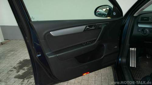

Heute gabs für meinen neuen TÜV... ohne was zu meckern bestanden (170PS PD, BJ 11/'07), die völlig verrosteten Bremsscheiben hatte ich ja schon im Vorfeld getauscht gegen ATE Powerdiscs.
Neue B7 Radioblende ist auch gekommen, die passt auch anstandslos im Gegensatz zur letzten, die muss irgendwie komisch verzogen gewesen sein trotz gleicher TN.

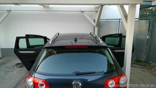

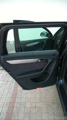

Am Sonntag endlich mal die letzte B7 Türverkleidung verbaut, hab nun einen Satz B6 Verkleidungen im Angebot *g*...
Falls es für jemanden von Interesse ist:
B7 Fahrertür Kabelbaum ist von der Belegung 1:1 identisch mit dem B6 Kabelbaum. Der Stecker fürs TSG ist allerdings ein klein bisschen anders, Führungszapfen und Nuten sind ein bisschen anders. Das Inlay, wo die Pins drinsitzen, passt aber auch in das B6 Steckergehäuse, der Tausch ist also kein großes Ding. Dafür muss man also nicht den kompletten Kabelbaum aus der B6 Verkleidung in die B7 Verkleidung popeln, nur einen Pin umpinnen, sonst bekommt man die Tankklappe nicht mehr auf (Pin 30 auspinnen und auf Pin 13 pinnen). Dann fungiert der Heckklappentaster in der Türverkleidung als Tankdeckelöffner. Zusätzlich kann man die Tasterkappe des Heckklappentasters einfach abziehen und durch die vom Tankdeckeltaster ersetzen, wenn man beide ausgebaut hat... dann stimmt auch das Piktogramm wieder mit der Funktion überein.
Ambientebeleuchtung habe ich auch hier auf die Tasterbeleuchtung gepackt, Pin 24 und Pin 21 TSG auf die LED der Ambientebeleuchtung... je nachdem wierum man anschließt rot oder weiß (glaube Pin 24 TSG auf Pin 1 LED gibt rotes Licht, Pin 2 LED weiß).
Bei den vorderen Verkleidungen ist es übrigens empfehlenswert, noch Gewinde ins Blech schneiden für die Schraube direkt unter dem Griff. Durch die größere Fläche der vorderen Verkleidungen ist die zusätzliche Verschraubung am Griff zu empfehlen, sonst "wobbelt" die Verkleidung beim Tür zuziehen doch merklich, wenn mans nicht so zaghaft macht.
Leider passen die vorderen Verkleidungen am B-Säulen-Holm der Tür nicht 100% (Siehe Fotos), die Holme sind beim B7 an der Stelle wohl etwas dicker. Für den kleinen Spalt muss ich mir noch was einfallen lassen... (masterb2k: wie hast du das gelöst? lebst du mit dem Spalt?) ist aber zu verschmerzen, sieht man nur bei geöffneter Tür, wenn man genau hinguckt.
Die VW Preispolitik für die Dekorleisten ist übrigens geil... o_O
Leiste ohne Ambientebeleuchtung oder ZV Schalter: 55 €
Leiste mit Ambientebeleuchtung ohne ZV Schalter: 55 €
Leiste mit Ambientebeleuchtung und mit ZV Schalter: 55 €
Die LED's der Ambientebeleuchtung werd ich wohl bei Gelegenheit nochmal tauschen, die originalen sind mir bei Polung auf rot zu dunkel (bei weißer Polung etwas heller, aber weiß finde ich doof...) Hat zufällig jmd Daten von LEDs in gleicher Farbtemperatur in heller (bzw einen Shop, wo man die kaufen kann)?
ZV Taster auf Beifahrerseite hat übrigens den gleichen Stecker wie im B6 und wird auch genauso angeschlossen...
Alle Türen mit B7 Verkleidungen...
