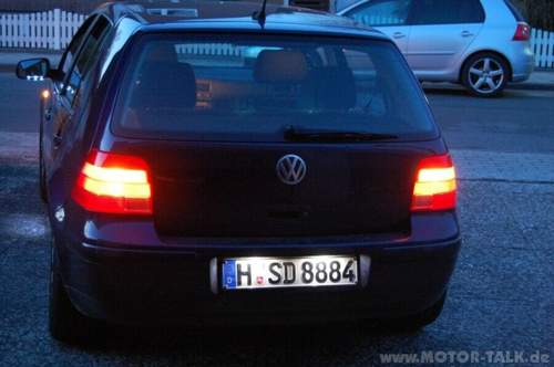

Mal die ersten Sonnenstrahlen ausgenutzt und meine LED-Kennzeichenleuchten eingebaut.
Gruß FraDa

@ frada
schauen gut aus, was hast du für welche drin ? und wie hast du sie angeschlossen ?

Sind die Leuchten vom BMW. Passen ja fast in den Ausschnitt. Angeschloßen, einfach Kabel verbunden 🙂 Habe keinen Stecker gebastelt sondern bin direkt an die Kabel gegangen.

sieht aber gut aus mit den Led´s 😉

schaut ja geil aus die LED Beleuchtung 😉
was hat sie denn gekostet? Und wo kann man die kaufen?

kosten tut es so ca. 30 € jedenfalls bei mir so gewesen. und kaufen kannst du die beim örtlichen bmw händler😉

Welche hast du? Ich habe die vom 1er BMW 3Türer... habe gehört die vom 5Türer sollen besser passen, dafür muss man aber die halte "Klammern" bearbeiten.
@andruha-golf: Für alles zusammen, also Leuchten kosten unter 10€ pro Stück, dazu noch Stecker und Kabel. Waren unter 25€ mein ich.

@ frada
ja die habe ich glaube auch drin, kann sein das ich wegen den oem gegenstecker auf die 30 euro komme😉
@ andruha-golf
das liegt daran das die billigen sofitten keine streuscheibe integriert haben. und daher die miese lietausbeute🙂
hier mal die tn von den leuchten
63 26 7 193 297 leuchte 2x 15,20€
61 13 8 365 340 gehäuse 2 x 3,12€
61 13 0 006 665 kontakt 4x 4,12€
= 22,44€
preise können abweichen und sind zzgl märchensteuer
stecker bei vw
3b0 972 742 c abdichtung 4x 1,72€
1j0 973 802 gehäuse 2x 2,60€
000 979 132 satz leitung 2x 2,60€
= 6,92€
preise wieder zzgl. märchensteuer
anbei wies bei mir aussieht
