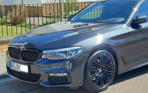

Meiner jetzt auf Sommerreifen.
Auto: G31 520d xDrive
Felgentyp: 668M
Reifengröße VA: 245/35R20
Reifengröße HA: 275/30R20
Reifenhersteller: Michelin Pilot Sport
