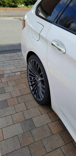

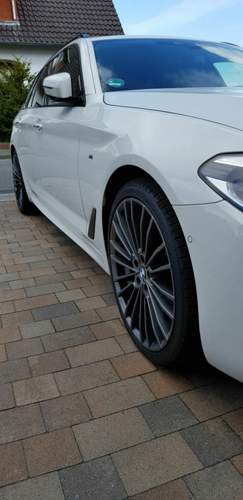

Meiner jetzt auf Sommerreifen.
Auto: G31 520d xDrive
Felgentyp: 668M
Reifengröße VA: 245/35R20
Reifengröße HA: 275/30R20
Reifenhersteller: Michelin Pilot Sport

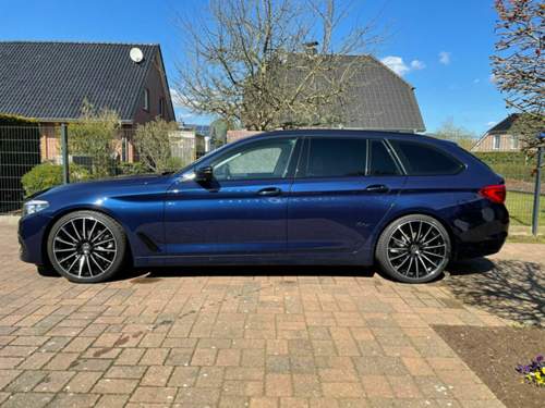

So sehe ich das auch und musste ganz gewaltig im Netz stöbern um eintragungsfreie Felgen in BiColor Optik zu finden für entsprechende Traglast. Bei mir auch wegen AHK vom Werk.
VA: 8.5 x 20 ET 28
HA: 9.5 x 20 ET 42
.jpg
@riclinus schrieb am 27. April 2021 um 21:24:42 Uhr:
VA: 8.5 x 20 ET 28
HA: 9.5 x 20 ET 42
Da musste ich ja gerade zweimal hin gucken, sieht auf den ersten Blick aus wie eine E-Klasse T Modell:)

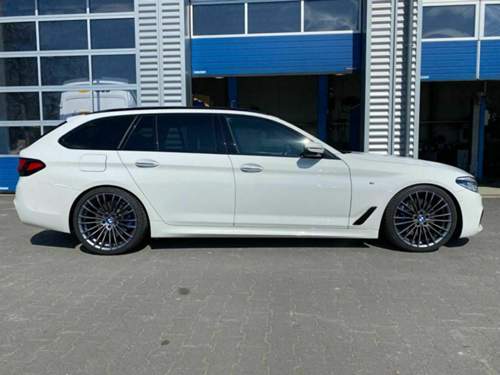

540ix
@assal schrieb am 11. Mai 2021 um 18:41:23 Uhr:
540ix
Topp :cool:
540ix
Wow auch geil. Welche Größe 20“ oder 21“?
