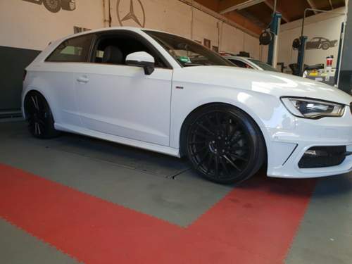

Hallo liebe A3ler,
Eure Expertise ist gefragt!
Ich möchte mir Venti R als Sommerrräder kaufen.
Die Felgen hätten folgende Maße:
Hinten: 9x19, ET 45, LK 5x112, konkaver Felgenstern
Vorn: 8,5x19, ET 45, LK 5x112, gerader Felgenstern
Sommerbereifung: hinten 255/30, ZR19 91Y von Falken. Reifen vorn 225/35 ZR19 91Y von Falken.
Bekommt man die Felgen auf einer 8V Limo montiert? Habe Bedenken wegen 255er Reifen und 9er Felgenbreite...Zentrierringe von 66,6 auf 57,1 sollten ja kein Thema sein.
Ihr würdet mir sehr helfen! Ich bedanke mich :)
Puh das könnte hinten definitiv eng werden.
Habe vorn und hinten 8,5x19 et46 (hinten mit 3mm Scheibe) bei 255/30.
streift nicht - aber was der TÜV sagt höre ich erst Mittwoch ..
Bilder anbei.
Ich glaube das könnte wirklich eng werden :(
Der halbe Zoll ist durch die 3mm Platte und ET46 nicht aufzuholen...und dein Rad steht schon gut weit außen :D
