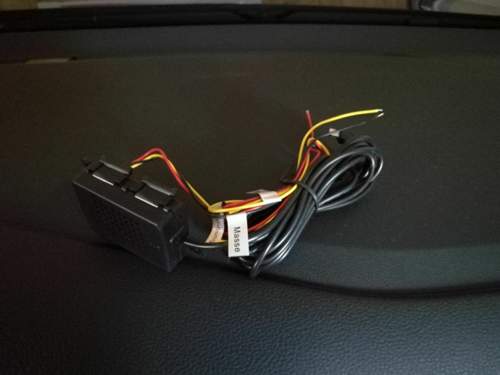

Bei der Stromversorgung sollte man sich überlegen, ob man gelegentlich vielleicht doch mal Dauerplus haben möchte. Ich habe die Steckdose auf Dauerplus umgestellt, damit die Dashcam bei Bedarf auch im geparkten Auto aktiv sein kann (ob man das braucht, ist Ansichtssache, bei mir waren Vandalismusschäden gerade der Grund für den Kauf der Dashcam).
@Golfi30 schrieb am 4. November 2018 um 11:15:23 Uhr:
Nimm die vom automatischen abblendbaren Innenspiegel, dann hast du auch Zündungsplus
Kannst du bitte genau sagen welche Kabel-Farben?
Bzw. wie kann es rausfinden wo genau der Zündungsplus vorhanden ist wenn alle Kabel isoliert sind?
Bzw. wo noch gibt es Möglichkei dem Zündungsplus im Dachhimmel abzugreifen?
Danke
@skentawr schrieb am 26. Dez. 2019 um 09:29:28 Uhr:
Multimeter...

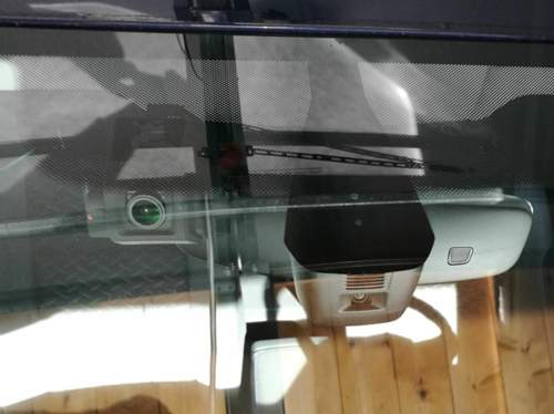

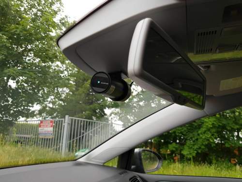

Da das Thema auch bei mir sehr aktuell ist, könnten diejenigen die eine Cam eingebaut haben, ein paar Fotos noch posten?
Danke
Hab sie rechts neben dem Innenspiegel hängen. Kabel führt unter der Sonnenblende, am Panikgriff entlang und dann die B-Säule runter hinter dem Beifahrersitz zur Steckdose. Kabel ist so lang, ich hätte auch die Steckdose im Kofferraum nehmen können. Hab eine Dashcam von Rollei, war günstig und macht erstaunlich gute Bilder. Mir reicht sie zumindest.
@VW Polo G40 : Danke für deine Infos. Kannst du die genaue Bezeichnung der Kamera schreiben? Schwanke zwischen der Vantrue und der Itracker.
Danke
Ich hab die Rollei CarDVR-308.
