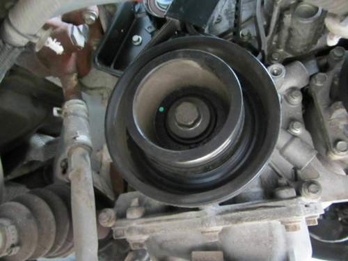

Hi
Ich habe einen Fusion von Bj 04/05
Da müsste der zahnriemen gewechselt werden.
Wie bekomme die riemenscheibe von der Kurbelwelle? Hat die schraube links-/ oder rechtsgewinde? Und wie bekomme ich diese los?
Vielen Dank für eure Hilfe schon mal im voraus.

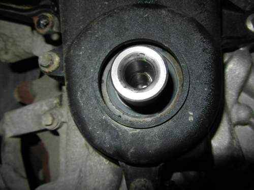

Normales gewinde
Aber ACHTUNG !!!!
Kurbelwelle hat nen freilauf ! Sprich umbedingt auf OT drehen schwungrad blockieren und dann erst riemenscheibe wegnehmen und dann Zahnriemen wechseln sonst haste schnell nen motorschaden !
Schraube hat normales Rechtsgewinde - also auf nach links. Wenn sie nicht aufgeht, dann musst du die Schraube "aufstarten". Lege eine Ratsche mit passender Nuss und eventuell einer Verlängerung am Querlenker oder Antriebswelle an und lass' von einem Helfer kurz den Starter betätigen. Kurbelwelle dreht rechts. Nuss hält nach links dagegen. Schraube offen. Ich hoffe, du hast schon einmal einen Zahnriemen gewechselt und berücksichtigst die Tips des vorigen Beitrages.
Die Schraube der Kurbelwellenriemenscheibe bekommt man am leichtesten/schnellsten lose,mit einem Schlagschrauber! ;-) :-) Von der Methode mit dem Anlasser würde ich beim 16 V Benzinmotor abraten,den es gibt keinen Passstift zwischen Riemenscheibe und Kurbelwelle. Da kann es passieren,da wird es passieren das einige Ventile verbogen werden.

Wenns mit dem Schlagschrauber nicht gleich geht wärmen wir mit dem heissluftföhn nur die schraube aber nicht gleich glühend erhitzen ! Damit nicht noch der simmerring dahinter wegschmiltzt.

Beim MK6 mit M12 KW Schraube kein Problem. Drehmoment: 40Nm+90°
Die Version des Motors mit M14 KW Schraube (Drehmoment 100Nm+90°,10 Sekunden warten+15°)
ab MK7 BJ2008 ungefähr,die braucht schon höheres Löse und Festziehmoment.

Korrekt,wichtig ist auch die richtige neue Schraube der KW zu nehmen. Es gibt 2 verschiedene Kurbelwellen für M12. Die Schraube muss die richtige Länge haben.

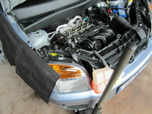

ich habe im August 2014 den Zahnriemen am 1.4 Duratec-Motor erneuert. Man muss halt ein paar Dinge beachten dann ist es im Grunde kein Problem.
Soweit ich mich daran noch erinnere gibt es hier wohl 3 verschiedene Schraubenlängen bzw. Schraubengrößen und auch verschiedene Arten wie die Spannrolle den Zahnriemen spannt.
Etwas ärgerlich war dass ich mir fast die Lichtmaschine bzw. dessen Halter ruiniert hätte da ich mich zu sehr auf das Anzugsdrehmoment der Anleitung verlassen habe. Die 47 Nm Anzugsdrehmoment auf Seite 12 der Anleitung Pos.1 sind definitiv zu viel. Bei mir entstand hier ein kleiner Haarriss am Halter der Lichtmaschine.
Ich konnte mit Hilfe von Flüssigmetall diesen Schaden beheben, hatte keine weiteren Auswirkungen.
