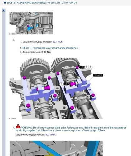

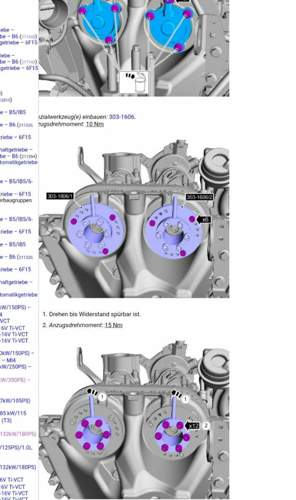

Mein Problem sind die NW - Räder , die Schrauben habe ich gelöst. Die Nockenwellen muss ich ja mit dem Spezialwerkzeug fixieren. ( Ventildeckel ausbauen und die beiden Klemmwerkzeuge montieren ). Und bei den VCT Elementen sind so Punktmarkierungen drauf. Wie müssen die zueinanderstehen. Und das Werkzeug bis Anschlag drücken oder wie geht das?

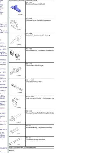

?? ,,Schrauben habe ich gelöst" ?? Welche? Die Nockenwellenräder werden nicht gelöst,bei deiner Version des Motors. Die NW und Räder werden eingestellt durch das Werkzeug,siehe Screenshot.
Die VCT werden aber vorher,vor Abbau des Stirndeckel verriegelt. Ich hoffe du hast die gesamte Anleitung,und nicht nur einen Teil.
Zum Zahnriemenwechsel,gehört aber vorher die Anleitung Kurbelwellenriemenscheibe ausbauen, Stirndeckel ausbauen ,usw. die Anleitung besteht aus mehreren Einzelnen Anleitungen,die ist nicht komplett untereinander,die besteht aus mehreren Einzelnen Anleitungen.
