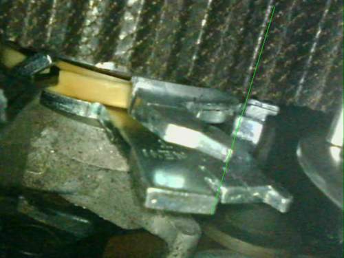

ich habe gerade folgendes Problem:
Am Wochenende habe ich den Zahnriemen gewechselt, alles nach Anleitung gemacht.
Heute wollte ich die Abdeckungen und den Rest noch montieren, habe vorher zur Sicherheit nochmal durchgedreht und die Markierungen geprüft.
Da ist mir dann aufgefallen, dass die Spannrolle auf "used" steht. kann das sein?
Kann sich der Zahnriemen so schnell längen?
Ab wann zählt ein Zahnriemen als "gebraucht"?
Ich habe im Netz leider keine Hinweise gefunden.
Hier mal noch ein Video zur Veranschaulichung:

Du muss den Motor laufen lassen, um sehen ob die Spannrolle richtig gespannt ist.
Von Hand durchdrehen verfälscht das Ergebnis, da du ja den ZR spannst und wieder entspannst.
Von Hand sollst du durchdrehen um zu sehen ob die Steuerzeiten stimmen.

Alt steht für die Längung des ZR im Alter, denn etwas dehnt der sich ja im Laufe des Alters.
Deshalb spannt ja die Spannrolle den ZR automatisch nach.
Ja, ich denke auch, die sollte auf "neu" stehen. Werde das noch ändern, bevor ich alles zusammenbaue. Kürzer wird er sicher nicht mehr.
Mit der Endoskopkamera komm ich sicher hin um das zu kontrollieren.
Ja, bis zum Anschlag spannen und den Motor zwei mal durchdrehen. Danach die korrekte Spannung einstellen und nochmals durchdrehen und kontrollieren.

Bleibt natürlich die Frage, wann stellt man auf "used"?
Reicht da einmal kurz laufen lassen oder nach einem Monat?
Bei Gates steht geschrieben: Der Zeiger steht am Ende der Lebensdauer auf "used"
Das macht für mich aber keinen Sinn, dass ich dann einen fast neuen auf "used" stelle.
Habe den Riemen nachgespannt.
Jetzt ist das natürlich nicht mehr so wie es in der Anleitung von Gates steht:
"Das Inbusschlüsselloch muss sich jetzt nach der 5-Uhr-Position befinden"
Bei mir steht das jetzt eher auf halb 5.
Ich nehme aber mal an, auch wenn der jetzt etwas mehr gespannt ist, wird er nicht gleich reißen.
In der Regel steht der Spanner in Richtung 4 Uhr. In Deinem Video steht er auf 5 Uhr, was mMn zu lose ist.
Wenn der Spanner zu stramm steht, dann klackert er beim Kaltstart, weil der Spanner gegen den Endanschlag schlägt.
Auf den Bildern bei Conti oder Gates steht das Teil bei voller Spannung auf 4 Uhr.
Der Zeiger steht bei mir jetzt jedenfalls auf "neu" und ich werde es mal so lassen.

Stell den auf new, lass den Motor laufen und beobachte die Spitze der Anzeige. Die zappelt dann meist irgendwo zwischen new und used etwas rum. Zusammenbauen, fertig.
