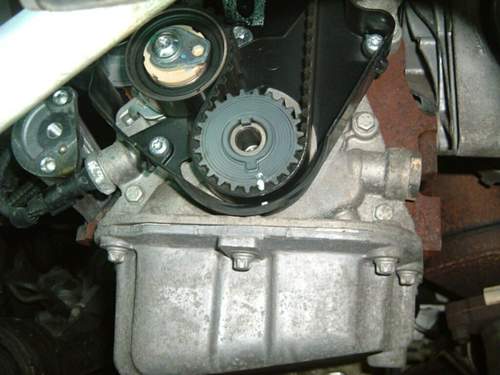

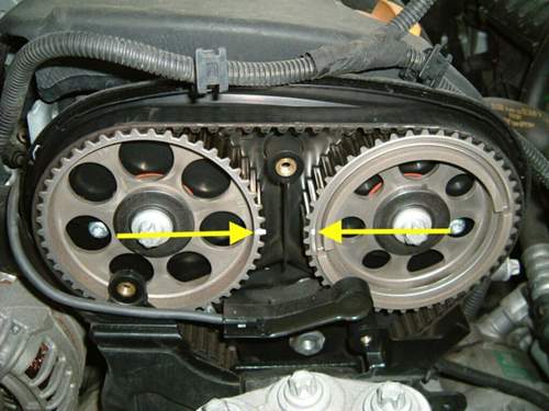

Hallo, nun habe ich bei dem oben genannten Fahrzeug gerade den Zahnriemen und Keilriemen gewechselt und siehe da, er springt nicht mehr an, dreht nur noch komplett frei durch! Hatte ihn vorher natürlich per Hand 2x durchgedreht und es ging kinderleicht, nur anspringen will er nicht mehr.
Beim lösen der Kurbelwellenriemenscheibe hatte ich etwas Probleme und es kann durchaus sein das mir dabei der Zahnriemen übersprungen ist, aber als der Riemen dann runter war dachte ich, ich hab alles korrekt neu eingestellt, die Spezialwerkzeuge dafür habe ich leider nicht gehabt, aber ich habe nun mal alles fotografiert wie ich es eingestellt habe, könnte das richtig sein oder ist es evtl komplett verdreht?
ist unten auch auf der Riemenscheibe eine Markierung?
Oben sind die beiden Kerben gegenüber und der Nocken der Auslasswelle steht nach vorn, richtig?
Bitte um Hilfe da ich das Auto schnell wieder zum laufen bekommen möchte!
Danke und Gruß

Oben stehen deine Nockenräder auf OT also korrekter Position.
Wenn die KW ebenfalls auf der Markierung für OT steht ist alles ok.
Wenn man OHNE ZAHNRIEMEN etwas verstellt stellt man alles generell einfach wieder auf die OT Markierung.
die 720° Arbeitstakt spielen NUR BEI AUFGELEGTEM RIEMEN eine Rolle :D dann 2x KW drehen um 1x NW zu drehen damit dann wieder alle wellen ihre OT Markierung erreichen :D
OHNE RIEMEN ist das völlig egal . Da stellt man alle Räder auf die OT Markierung meinetwegen mit 3/4 Drehung oder 20,75 Drehungen :D wem Langweilig ist kann auch 100 mal die KW drehen :D Hauptsache vor Auflegen des neuen Zahnriemens steht alles auf seiner OT Markierung.

Kurbelwellen Riemenscheibe abmachen und Schraube wieder rein damit man durchdrehen kann und die Markierungen der KW richtig sehen kann.
Wenn man vor dem Wagen steht die linke Zündkerze vom 1.Zyl. (besser alle) rausdrehen und den Koben des 1. Zyl auf OT stellen und die Steuerzeiten kontrollieren.
bitte darauf achten das auch nicht nur 1 Zahn verstellt ist (das muss 100% stimmen)
